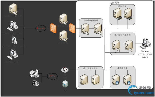

  在Microsoft推荐的体系结构中,Exchange 2010包括四种角色,分别是“客户端访问”服务器、“中心传输”服务器、“邮箱”服务器与“边缘传输”服务器。要组建Exchange 2010邮件系统,一般需要两台服务器,其中一台Exchange 2010做“边缘传输”服务器,另一台Exchange 2010安装“客户端访问”、“中心传输”与“邮箱”服务,其网络拓扑如图1所示。
  图1 Exchange 2010体系结构
  备注:本图是将各角色分开,便本次实战中是将各角色安装在一台服务器上面,没有边缘传输服务器。

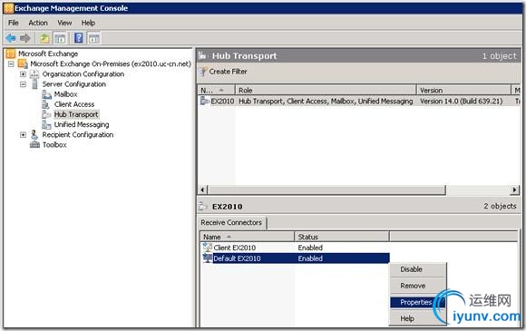

  (1)打开Exchange管理控制台,定位到“服务器配置→集线器传输”,在右侧任务窗格中“Default EX2K7”,单击右侧的“属性”,如图2所示。
  图2 配置接收连接器

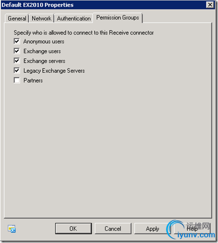

  (2)在弹出的“属性”对话框中,在“权限组”选项卡中,选中“匿名用户”,然后单击“确定”按钮,如图3所示。
  图3 匿名用户

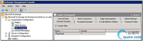

  接下来需要配置“集线器传输”。定位到“组织配置→集线器传输”,在右侧的“接受域”选项卡中,查看(或修改、添加)接受域的域名,如图4所示。在此,需要键入您的邮件域的域名。例如,使用Exchange 2010配置的邮箱,我想使用后缀为uc-cn.net的邮箱,则需要接受名为uc-cn.net域名。
  图4 配置接受域名

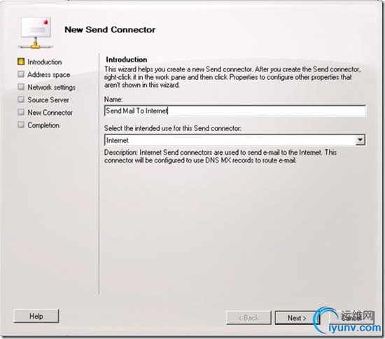

  在弹出的“简介”对话框中,在“名称”处,键入“Send Mail to Internet”,在“选择此发送连接器的预期用法”下拉列表中选择“Internet”,如图6所示。
  图6 新建SMTP发送连接器
