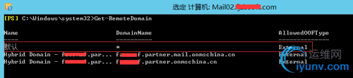

  要获取当前配置的远程域,请使用:
  Get-RemoteDomain
  通常只返回一个结果:默认。返回的结果根据自己环境的配置情况而定,通常只返回一个结果:默认。因我们环境配置了exchange online,所以多了两个远程接受的域。记住这个“默认”的名称,若是英文那这个名称就是“default”

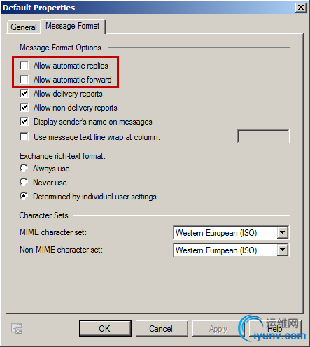

  Exchange 2007和Exchange 2010
  1.     打开Exchange管理控制台
  2.     展开组织配置 - >集线器传输
  3.     在右窗格中,选择“远程域”选项卡
  4.     右键单击默认,然后选择“属性”
  5.     在“常规”选项卡上,您可以设置允许发送出去的外出邮件类型。默认情况下只允许外部OOF消息。您可以更改选项以允许由Outlook 2003和以前创建的OOF消息。
  在名为“作为附件发送到日志报告的原始邮件的格式”(Exchange 2007)或“邮件格式”(Exchange 2010))的选项卡上,您可以启用或禁用自动回复/转发。
  在这里设置exchange2010自动回复和转发
