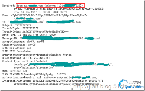

  通过Exchange发送到公网的邮件,我们查看邮件头的时候,邮件头中会显示邮件路由的所有SMTP路径。这些路径中记录是邮件经过的所有SMTP服务器,这些路径中包含了服务器的FQDN和IP地址。而内部的服务器FQDN和IP地址这些信息泄露到公网不利于服务器安全(个人建议可以保留邮件头信息。下图显示的是默认请下发送邮件到163邮箱后,查看邮件头能够查看到内部Exchange服务器的FQDN和IP信息。如图。
  通过了解发现,发送到公网邮件的邮件头中之所以会显示内部Exchange服务器的FQDN和IP地址信息,是因为在发送连接器中默认开启了
  Ms-Exch-Send-Headers-Routing  权限(Exchange发送到公网的邮件都是使用的是NT AUTHORITY\ANONYMOUS LOGON  验证方式),Ms-Exch-Send-Headers-Routing 会在邮件头中显示所有SMTP服务器的FQDN信息。

  1、给163.com发送一封测试邮件查看显示的邮件头效果
  我们看到邮件头中显示的是mx.contoso.com,为我们在发送连接器上设置的FQDN。
