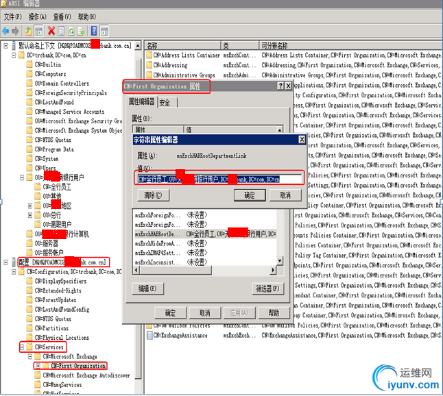

HAB中,所有树状节点在Exchange中都是作为通讯组的形式保存的,低级别节点是高级别节点的组成员。列表中的用户也是组成员形式。因此需要在Exchange中预先建立通讯组。如下图所示:
1.         选定HAB的根节点
A.打开ADSIEDIT编辑器

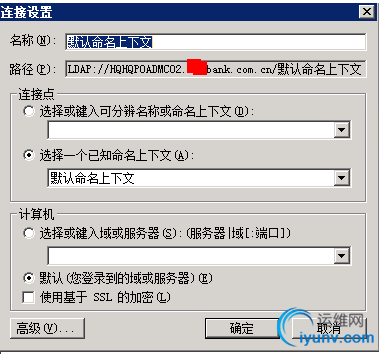

B. 连接到Default naming context

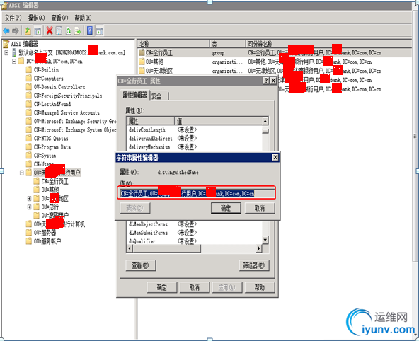

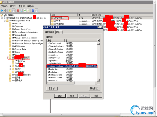

A.找到cn=全行员工,并打开属性
3.         定位到distinguishedName属性,复制内容。

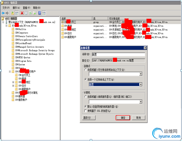

A.关闭属性对话框
B. 连接到Configuration(配置)
A.依次展开Services=>Microsoft Exchange=>组织名
B. 打开组织名的属性
C. 定位到msExchHABRootDepartmentLink属性,将前面复制的内容粘贴进去
I.关闭属性对话框

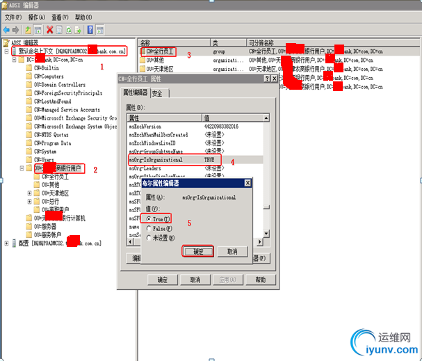

1.         修改组的属性
a)         在ADSIEDIT中,定位到全行员工
b)        打开属性页面
c)         定位到msOrg-IsOrganizational属性,修改这个属性的值为True
D)         关闭属性对话框
E)        为其它需要在HAB中显示的组重复a~d步骤

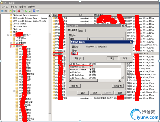

1.         修改组成员的排序方式
a)         在ADSIEDIT中,定位到要修改排序位置的用户帐号
b)        打开属性页面
定位到msDS-HABSeniorityIndex,输入一个数值。数值越大,排位越靠前。如果没有设置值(默认未设置),将在所有有值的记录排序结束后,按照默认方式排序(用户也可以配置此选项越靠前输入数字越大(数值在1-100间))。
C)         关闭属性页面
