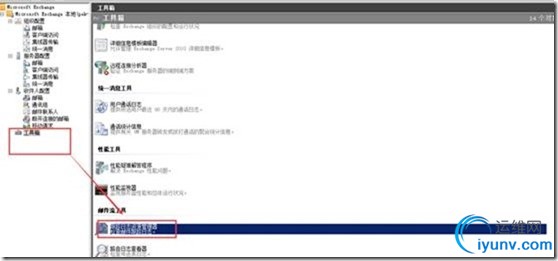

  打开exchange管理工具,选择工具箱,打开跟踪日志管理器

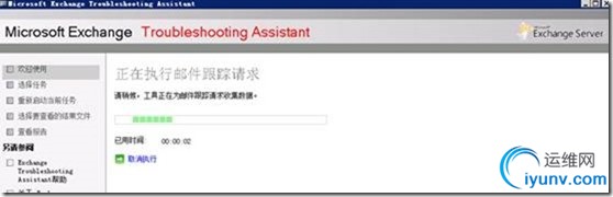

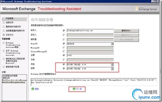

  可以根据需要进行查找,时间范围一定要选准确,如下图:

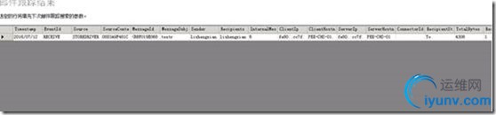

  查询出的结果如下图

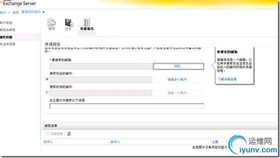

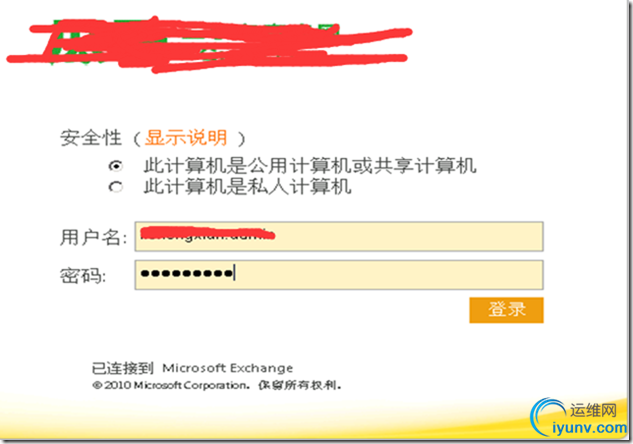

  还可以在网页上查看此报告,选择邮件跟踪
  打开后会弹出网页邮箱的登录界面,输入管理员的账号密码

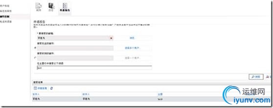

  登录成功后如下图
  搜索结果如下图
