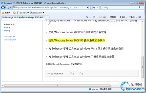

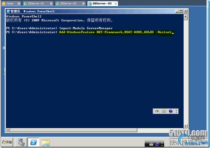

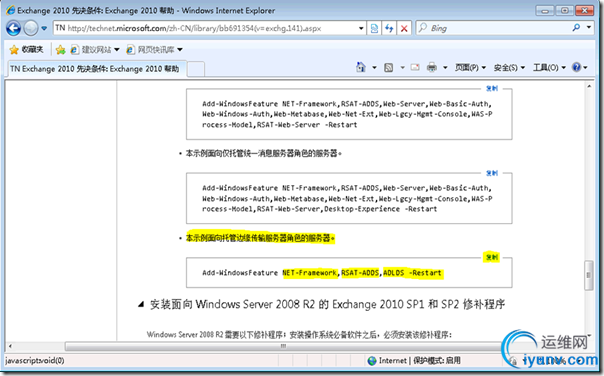

  细节:至于安装Net Framework3.5,ADLDS,RSAT-ADDS,我们可以支持到微软的官方网站下载Power Shell命令
  链接:http://technet.microsoft.com/zh-CN/library/bb691354(v=exchg.141).aspx
  由于我的操作系统是Windows 2008R2的所以,我们定位到“安装Windows Server 2008R2操作系统的必备条件”
  展开后先要复制如下命令在windows power shell运行
  然后在复制其中安装“边缘服务器”的Power Shell命令,我们可以看到我们需要安装的都在里面了。
  • 运行完命令需要重启服务器

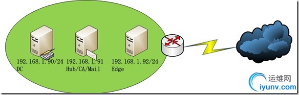

  ◆网络拓扑如下
  其中:08Server--01是DC,08Server--02是Exchange的典型安装(即Hub/CA/Mail),08Server--03是Edge服务器

  ◆ 安装组件
  如下图我在08Server--03上输入微软官方复制下来的Power hell命令,运行完成后重启服务器

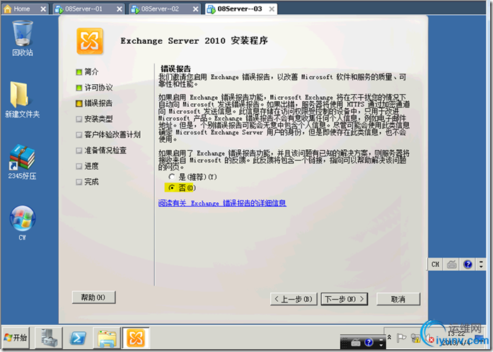

  ◆ 前面的准备工作都做好了,开始安装Edge角色
  如下图选择“安装Microsoft Exchange”
  ◆ 直接下一步

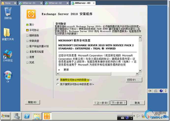

  ◆ “接受”直接下一步
  ◆ 选择“否”直接下一步

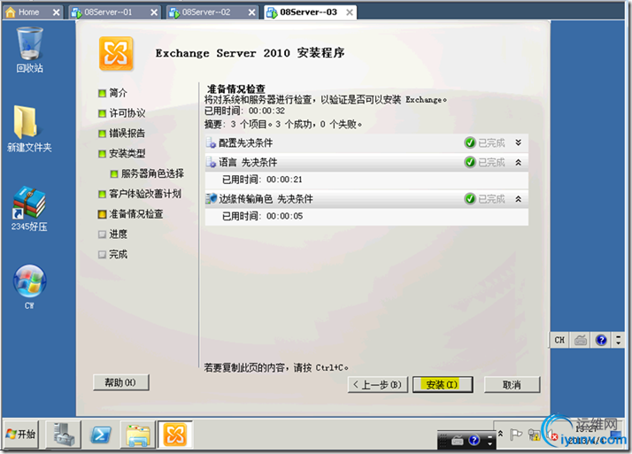

  ◆ 选择“自定义”,然后下一步
  ◆选择“边缘传输角色”
  ◆ 选择“现在不加入此计划”,直接下一步
  ◆ 如图程序会先检测先决条件,如下图都是完成,然后直接点击安装
  ◆ 安装完成

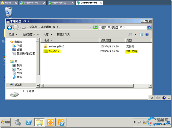

  ◆ 首先在边缘服务器上的Exchange Power Shell中输入如下命令,来导出边缘服务器的配置信息,我导出到D盘,文件名为EdgeFile
  ◆ 输入“A”
  ◆ 如下图在D盘生成了“EdgeFile”

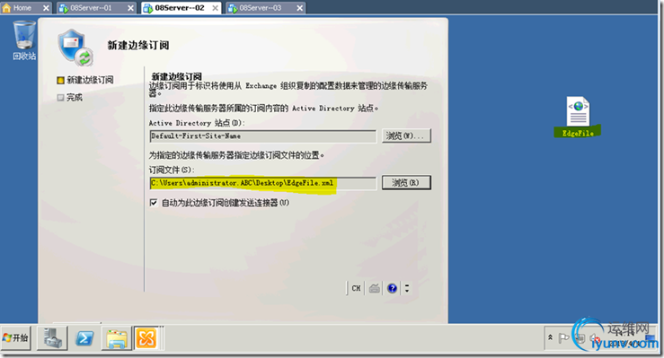

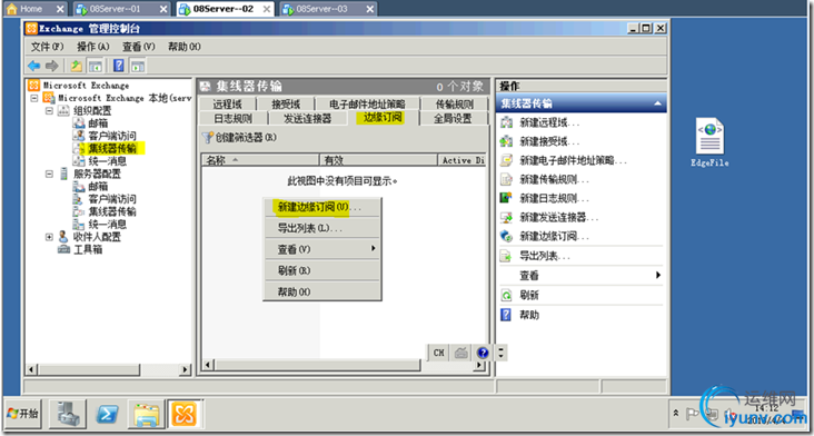

  ◆ 然后把该文件复制到08Server02上,进行边缘订阅的导入
  ◆ 导入EdgeFile文件
  ◆ 如下图完成导入
  ◆ 最后视图如下

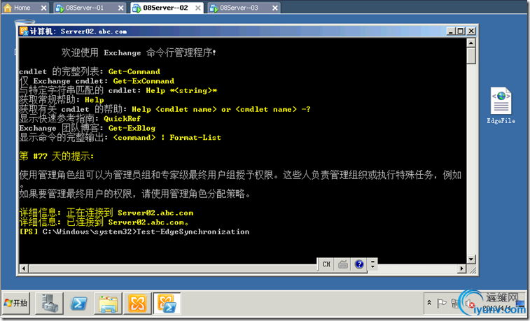

  ◆测试边缘订阅是否成功
  在08Server02上的Exchange Power Shell命令行中输入如下命令进行测试
  ◆由于边缘订阅创建成功,如下图在08Server02上的“服务器配置”控制台中出现了边缘传输服务器的信息

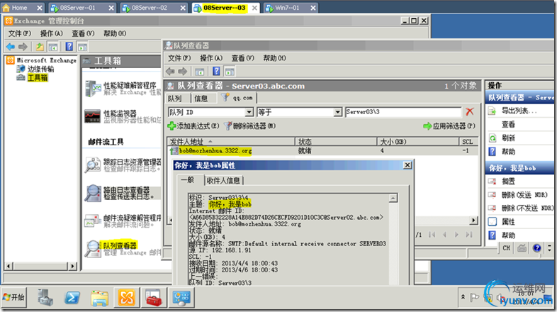

  ◆ 可是我在QQ邮箱中半天没有收到邮件,怎么回事呢?因为bob的邮件会从Edge服务器发送给QQ邮件服务器,既然QQ邮箱没有到邮件,那么会不会bob根本没有投递出去呢?
  如下图,我查看Edge的队列发现果然没有邮件没有出去,why呢?因为我Edge服务器没有配置网关,呵呵!

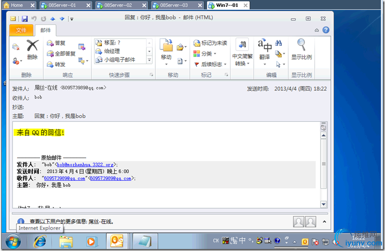

  ◆ 然后QQ给bob回一封邮件,但是我必须先在路由器上把25号端口映射到边缘服务上。
  如下图所示
  ◆查看bob有没有收到QQ发来的信,如下图win7--01上的bob收到了QQ的来信。
