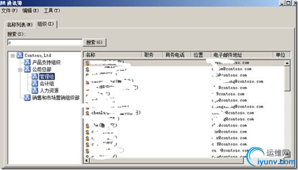

1 Exchange 2010 HAB介绍
  分层通讯簿 (HAB) 是 Microsoft Exchange Server 2010 和 Microsoft Outlook 2010 通讯簿中的一项功能,使最终用户可以通过组织层次结构在其 Exchange 组织中浏览收件人。在大多数 Exchange 2010 部署中,用户仅限于默认的全局地址列表 (GAL) 及其关联的收件人属性。此外,GAL 的结构通常不能准确反映出组织中收件人之间的管理或资历关系。能够自定义 HAB 以反映您的组织独特的业务结构,这可以为您的用户提供查找内部收件人的高效方法。(HAB只能适用于静态通讯组
2 Exchange 2010 HAB配置步骤
  下面配置步骤举例是:将要为 HAB 创建名为 HAB 的 OU。Exchange 2010 组织的域名为 Contoso.com,Contoso,Ltd 将成为层次结构中顶级组织(“根组织”)的名称。将在 Contoso,Ltd. 下创建名为 Corporate Office、Product Support Organization 和 Sales & Marketing Organization 的下属组作为其子组织。此外,将在 Corporate Office 下创建组 Human Resources、Accounting Group 和 Administration Grou 作为其子组织。
  具体效果图如下:

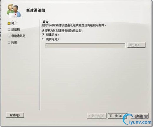

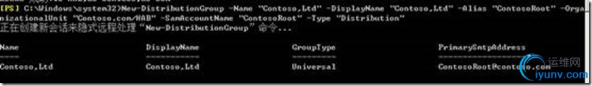

2.2 第二步 为 HAB 创建根通讯组 Contoso,Ltd
  通过命令或者EMC(图形界面)创建HAB分层通讯薄的第一级通讯组。通过命令方式创建方法如:
  New-DistributionGroup -Name "Contoso,Ltd" -DisplayName "Contoso,Ltd" -Alias "ContosoRoot" -OrganizationalUnit "Contoso.com/HAB" -SamAccountName "ContosoRoot" -Type "Distribution"
  其中-name参数指定的是通讯组的名称。
  -DisplayName参数指定的是通讯组的显示名称。
  -SamAccountName指定的是通讯组账号的登陆名称。
  图形界面操作方法:

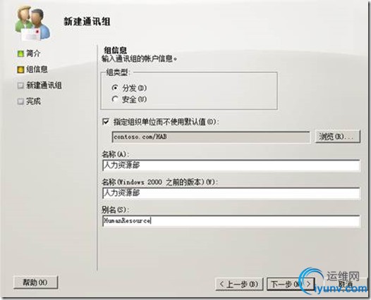

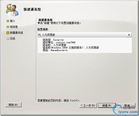

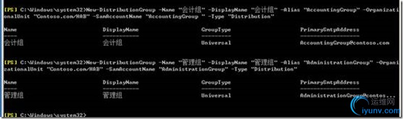

2.4 第四部 创建HAB中其他层的通讯组
  此步骤开始创建HAB根通讯组下面的其他通讯组,有多个通讯组需要逐一创建。通过Exchange Powershell命令或者EMC图形界面均可以创建通讯组(图形界面操作方法同上)。
  New-DistributionGroup -Name "Corporate Office" -DisplayName "Corporate Office" -Alias "CorporateOffice" -OrganizationalUnit " Contoso.com/HAB" -SamAccountName "CorporateOffice" -Type "Distribution"
  创建完成后在Exchange EMC中的效果如图:

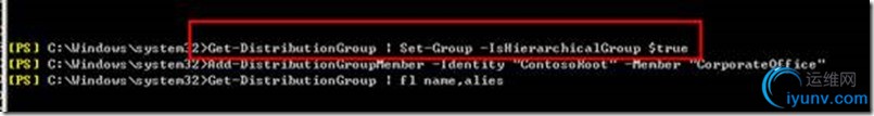

  可以使用如下命令批量设置所有静态通讯组为分层通讯簿的一部分。
  Get-DistributionGroup | Set-Group -IsHierarchicalGroup $true

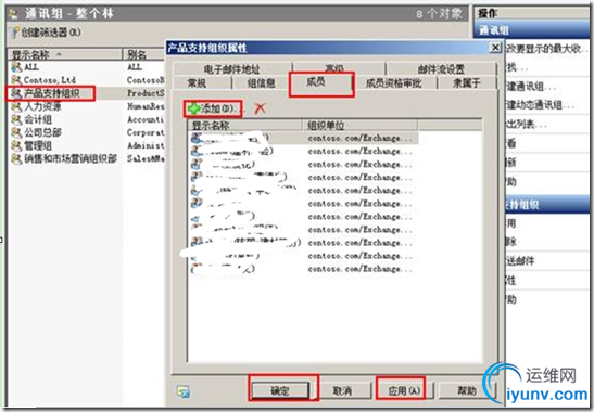

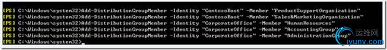

2.6 第六步 为每个HAB下属组添加为根组织的成员
  例如将公司总部通讯组添加到根HAB通讯簿下,通过如下命令或者EMC图形界面完成操作。
  Add-DistributionGroupMember -Identity "ContosoRoot" -Member "CorporateOffice"
  图形界面操作方法:
2.7 第七步 为每个静态通讯组添加邮箱成员
  上述步骤完成后,接下来开始为每天静态通讯组添加成员,可以直接使用图形界面完成。如图。

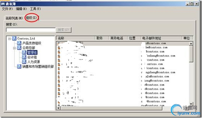

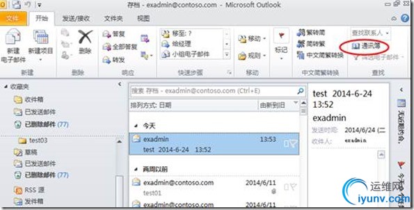

  配置完成后在Outlook中查看效果
