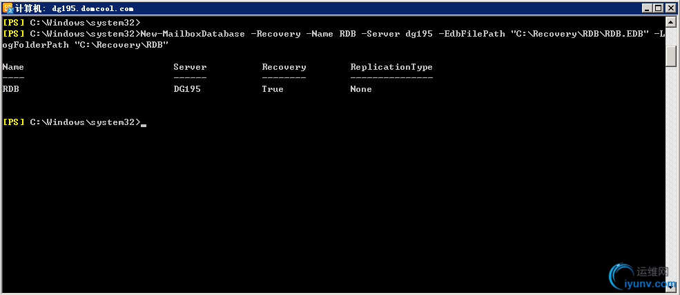

  1,由于是恢复单个用户数据,所以我们必须采用RDB数据库来作为恢复数据库。这里就需要在Exchange邮件服务器上新建数据库了(填写好服务器名称路径以及数据库名称)
  创建命令:New-MailboxDatabase -Recovery -Name RDB -Server DG195 -EdbFilePath "C:\Recovery\RDB\RDB.EDB" -LogFolderPath "C:\Recovery\RDB"

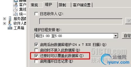

  2、在Exchange2010管理控制台中将RDB数据库设置成“还原时可以覆盖此数据库”

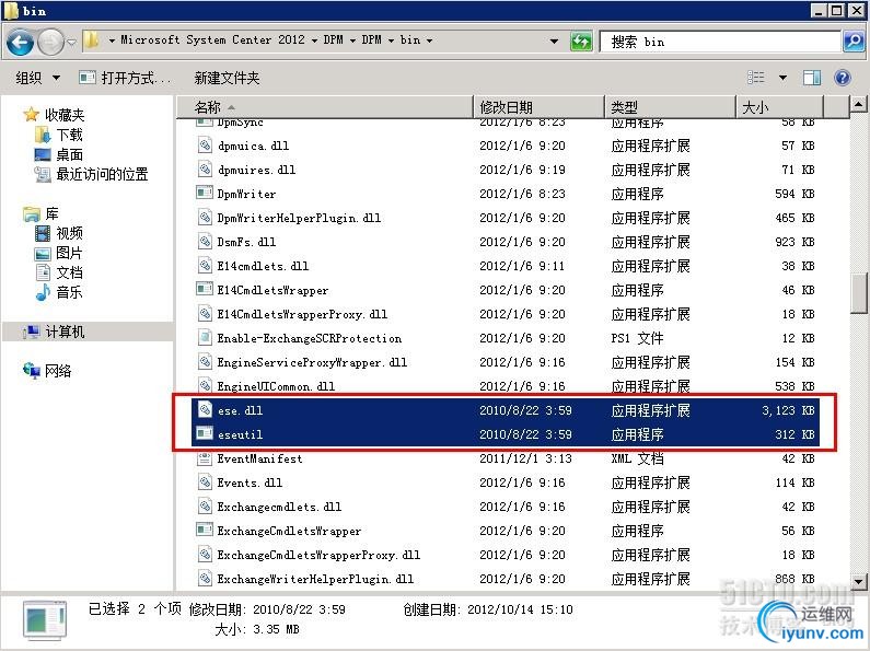

  3、将Exchange2010安装文件中的Ese.dll和Eseutil.exe文件拷贝到DPM服务器上,路径:C:\Program Files\Microsoft System Center 2012\DPM\DPM\bin
  否则后面运行Eseutil检查数据完整性将无法进行。

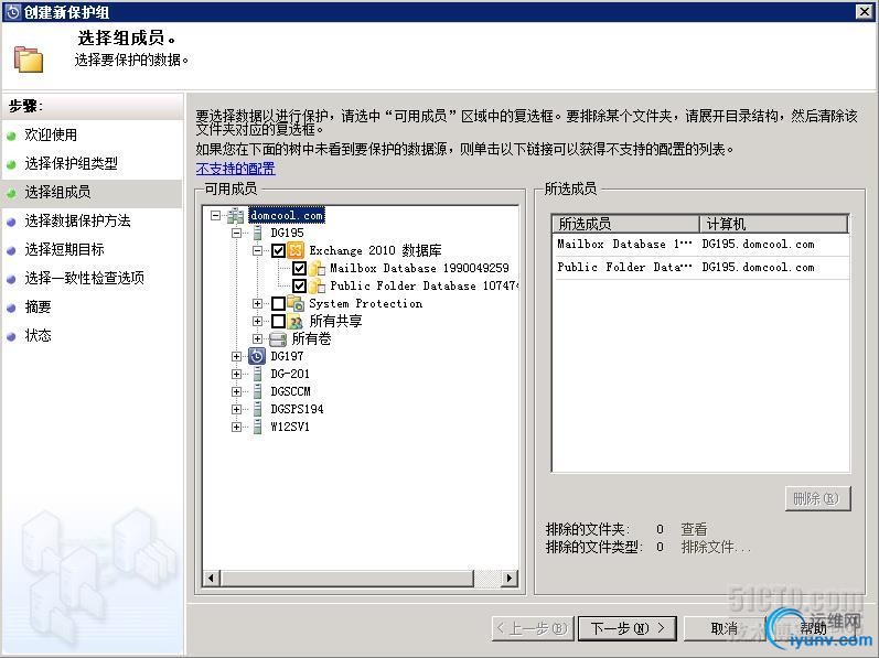

  完成三面3步之后下面就开始创建保护。其中对象选择为服务器不要选择客户端组成员选择Exchange2010邮箱数据库全部勾选。
  指定DAG保护这一步可以跳过(前提是Exchange没有做DAG),检查磁盘分配这一步需要勾选自动增大卷然后基本就是下一步下一步了,快速完成备份的时间以及保护的天数可以改动。等待创建完成。

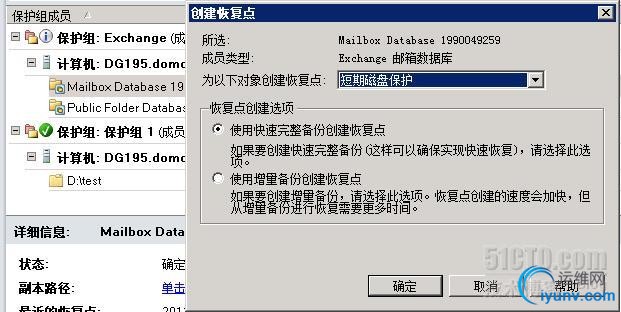

  完成之后,等待副本创建成功,然后立刻创建一个恢复点。
  等待创建完成,同步完成。

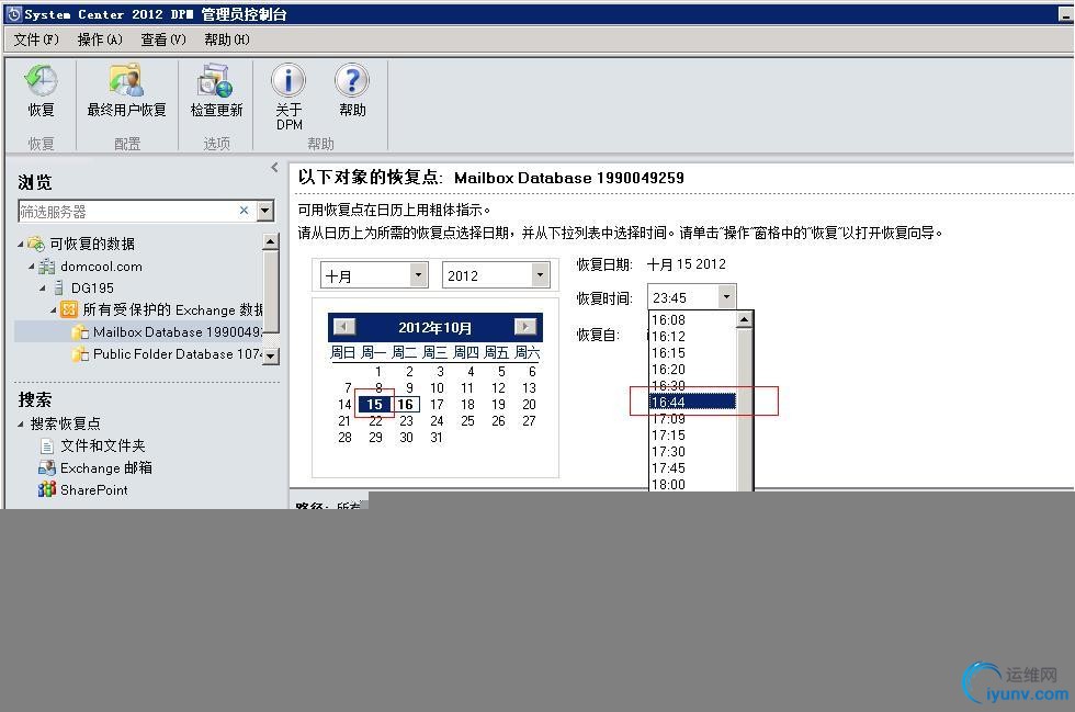

  2、进入DPM管理中心,点击恢复。选择刚刚创建的恢复点,选择李四,然后右键恢复。
  确认恢复信息
  下一步恢复类型:将邮箱恢复到Exchange server数据库中(这个就不截图了)

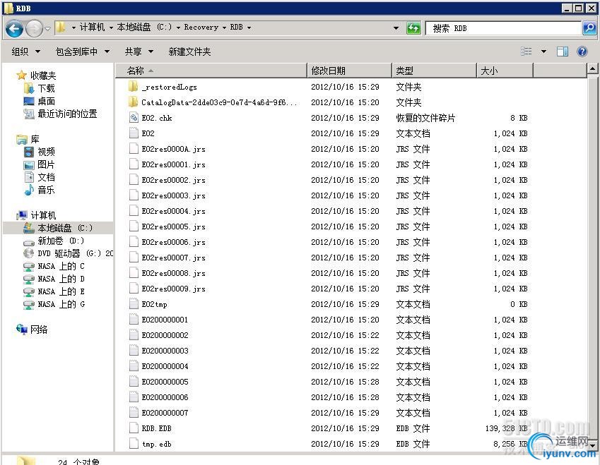

  然后点击恢复,等待恢复成功。
  成功之后返回Exchange server查看RDB数据库是否恢复

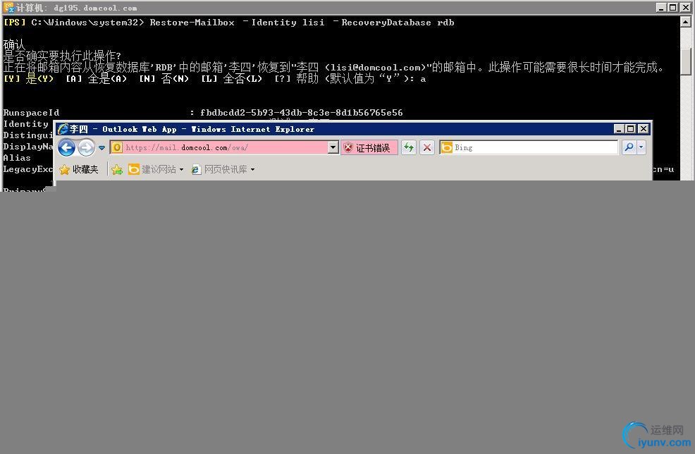

  使用命令将RDB数据库内容恢复到邮箱数据库中去。
  Restore-Mailbox –Identity lisi –RecoveryDatabase rdb
  完成之后登录到李四(lisi@domcool.com)这个邮箱中去,会看到已经恢复星期一下午四点由张三发来的邮件。
