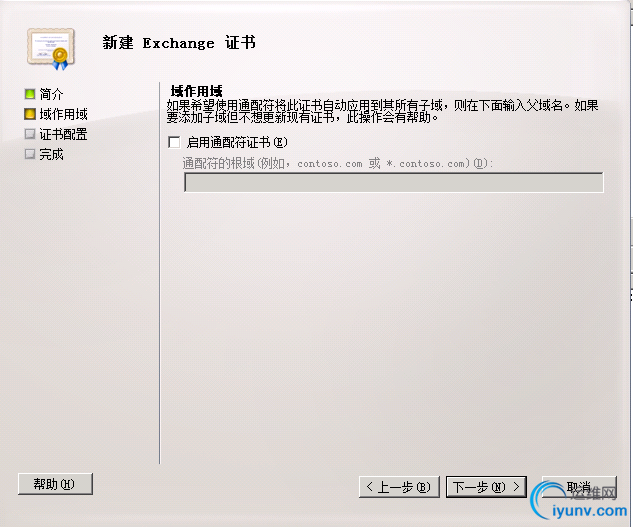

4) 不启用“启动通配符证书”,下一步。

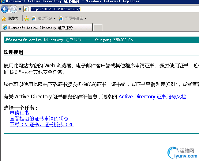

10) 打开IE,在IE浏览器中地址栏中,输入http://10.20.0.201/certsrv
11) 输入域管理用户名和密码。
12) 选择“申请证书”。

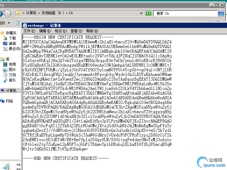

15) 使用记事本打开d:\ca\exchange.req文件,如图将蓝色字体文本复制下来。
16) 将上一步复制的文本,粘贴到base-64编码的证书申请中,证书模板,设置为web服务器,然后提交。
