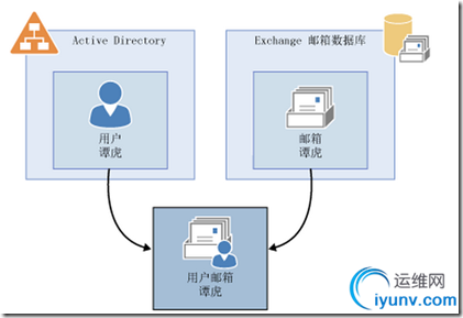

  邮箱是 Exchange 组织中信息工作人员最常用的收件人类型。每个邮箱都与一个 Active Directory 用户帐户关联。用户可以使用邮箱发送和接收邮件,并可以存储邮件、约会、任务、便笺和文档。邮箱是 Exchange 组织中用户的主要邮件传递和协作工具。每个邮箱由 Active Directory 用户以及存储在 Exchange 邮箱数据库中的邮箱数据组成(如下图所示)。邮箱的所有配置数据都存储在 Exchange 用户对象的 Active Directory 属性中。邮箱数据库包含与用户帐户关联的邮箱中的实际数据。

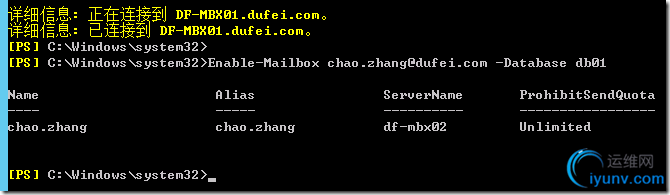

  这个比较简单,分为新建用户时分配邮箱和为现有的AD用户分配邮箱,操作比较简单,如果是为单个用户分配邮箱可以通过EAC界面,也可以使用下面的命令:
Enable-Mailbox user01@dufei.com  -Database DB01  如下图所示:

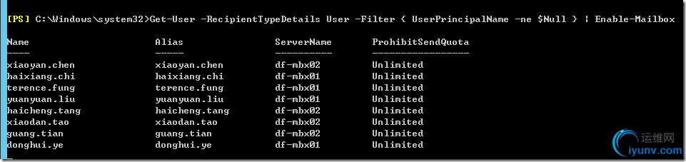

  如果是批量启用,可以使用命令:
  Get-User -RecipientTypeDetails User -Filter { UserPrincipalName -ne $Null } | Enable-Mailbox
  如下图所示:

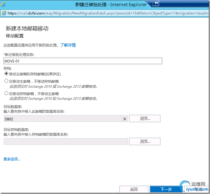

  邮箱迁移又称为邮箱移动。移动邮箱时,它将从源邮箱数据库移动到目标邮箱数据库。目标邮箱数据库可以位于不同的 Active Directory 站点中不同域的相同服务器或不同服务器上,还可以位于另一个林中。一般我们在遇到Exchange升级、邮箱损坏、物理位置变化等情况时会需要进行邮箱迁移。方法如下:我们在此就将DB01数据中的邮箱迁移到DB02数据库中。
  然后,选择迁移DB01中的邮箱名:
  接下来,需要指定目标数据库名,在此指定DB02中,还需要指定迁移名称。
  下一步之后,出现下图所示的界面:指定一个用户来接收迁移报告。
  接下来等待迁移的完成:
  必须状态从”正在同步”变为“已完成”,然后从exadmin 的邮件可以看到迁移信息:
  刚才介绍的批量移动,只适合本地移动,如果是在两个不同的内部Exchange林之间移动邮箱或者是在混合部署中的远程行动,需要用到迁移端点。而同一个Exchchange系统中两个数据库之间移动属于本地移动,不需要用到迁移端点。

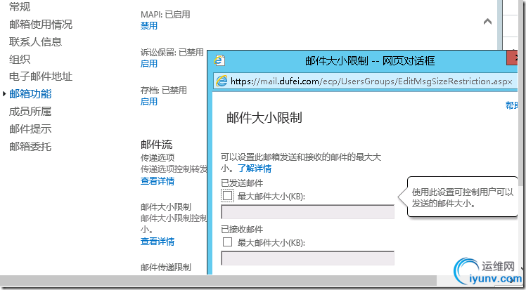

  默认情况下,在创建邮箱时,对发送和接收的邮件大小没有限制。操作方法:在邮箱属性页上,单击“邮箱功能”。在“邮件大小限制”下,单击“查看详情”以查看并更改以下邮件大小限制,已发送消息要指定该用户发送的消息的最大大小,可选择“最大消息大小 (KB)”复选框并在框中键入值。已收到消息的操作类似,如下图所示:

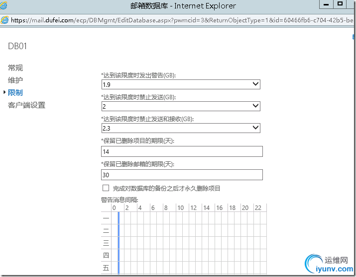

  通过存储配额,管理员可以控制邮箱的大小并管理邮箱数据库的增长。当邮箱达到或超过指定的存储配额时,Exchange 会向邮箱所有者发送通知。
  通常,可以基于每个数据库配置存储配额。这意味着为邮箱数据库配置的配额将应用于该数据库中的所有邮箱。如下图所示:
  如果限制某一个用户邮箱的大小,可以单独修改某一个邮箱的属性,在“邮箱属性”页面上,单击“邮箱使用情况”,然后单击“更多选项”。单击“为此邮箱自定义设置”,然后配置以下框。任何存储配额设置的值范围介于 0 到 2047 千兆字节 (GB) 之间。
