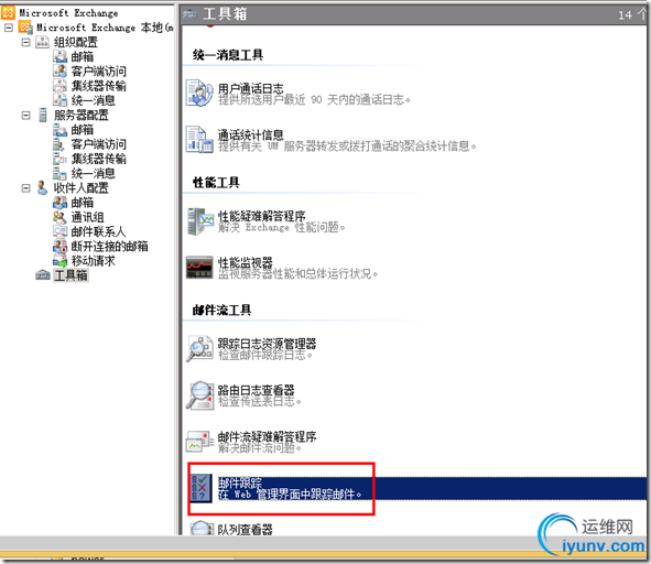

  为了看到较为详细的内容,还可以利用Exchange邮件跟踪功能,如下图所示,打开EMC----工具箱,打开“邮件跟踪”。
