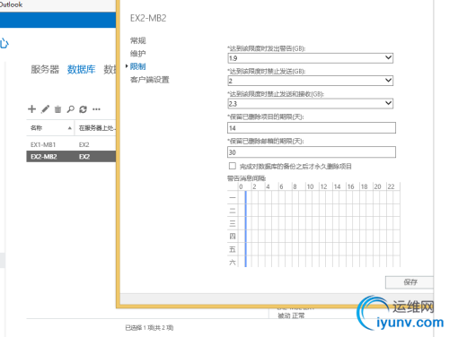

  二、数据库配额

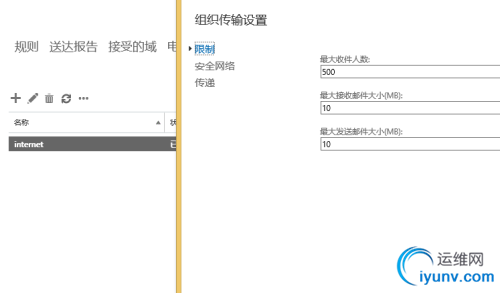

  三、组织传输设置(邮件大小(含附件))
  无论是设置“发送连接器”还是“接收连接器”都对全局起效。
  四、设置用户邮件发送接收的大小

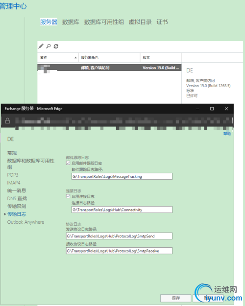

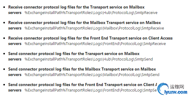

  七、更改传输日志位置
  默认位置:
