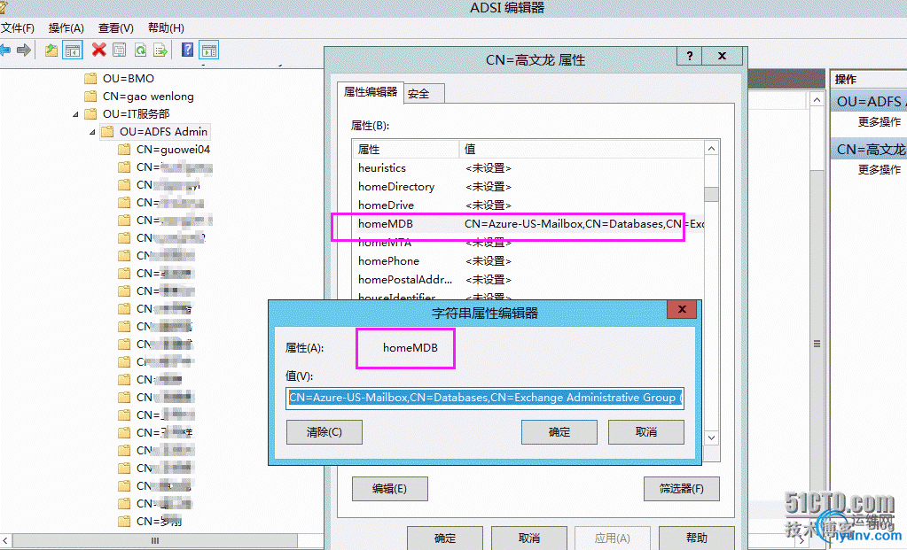

  大概意思为:首先通过adsiedit下查看用户的HomeMDB值,然后编辑复制后,然后再通过users下的对应的错误的HomeMDB值进行粘贴
  复制用户下的HomeMDB值后确认

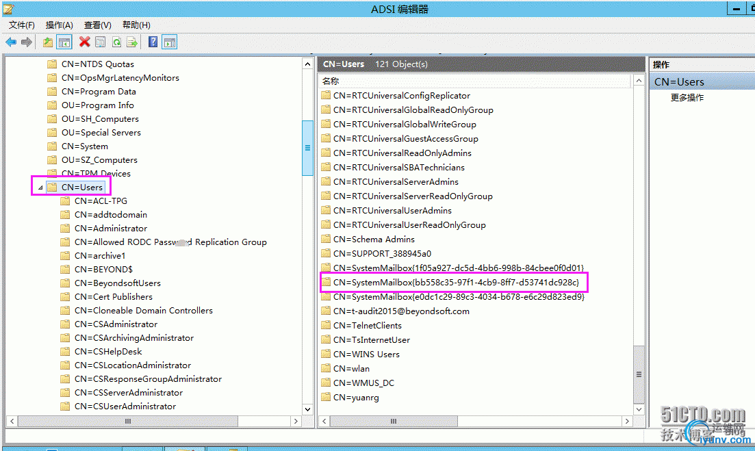

DSC0001.png 然后我们在找到users下找对对应的错误的mailbox信息

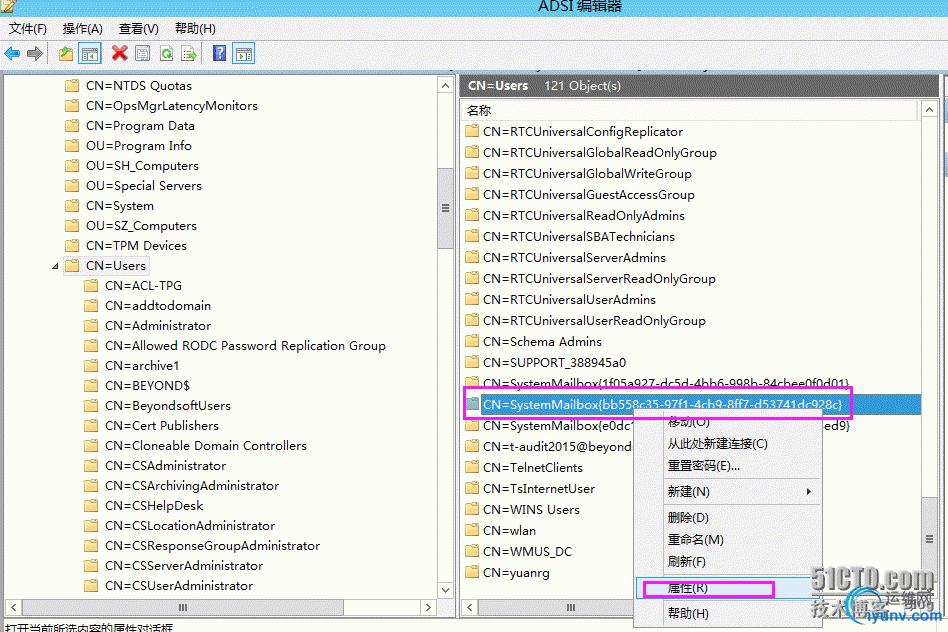

DSC0002.png 此时我们右击属性

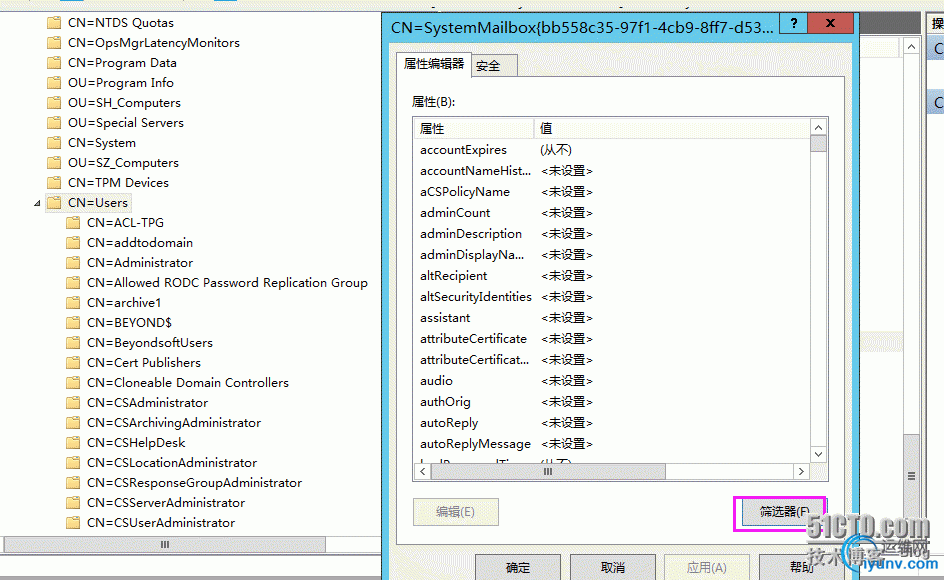

DSC0003.png 如果该页面不能够现实出HomeMDB的相关信息,我们可以单击筛选器进行设置现实状态信息
DSC0004.png 如果该页面不能够现实出HomeMDB的相关信息,我们可以单击筛选器进行设置现实状态信息

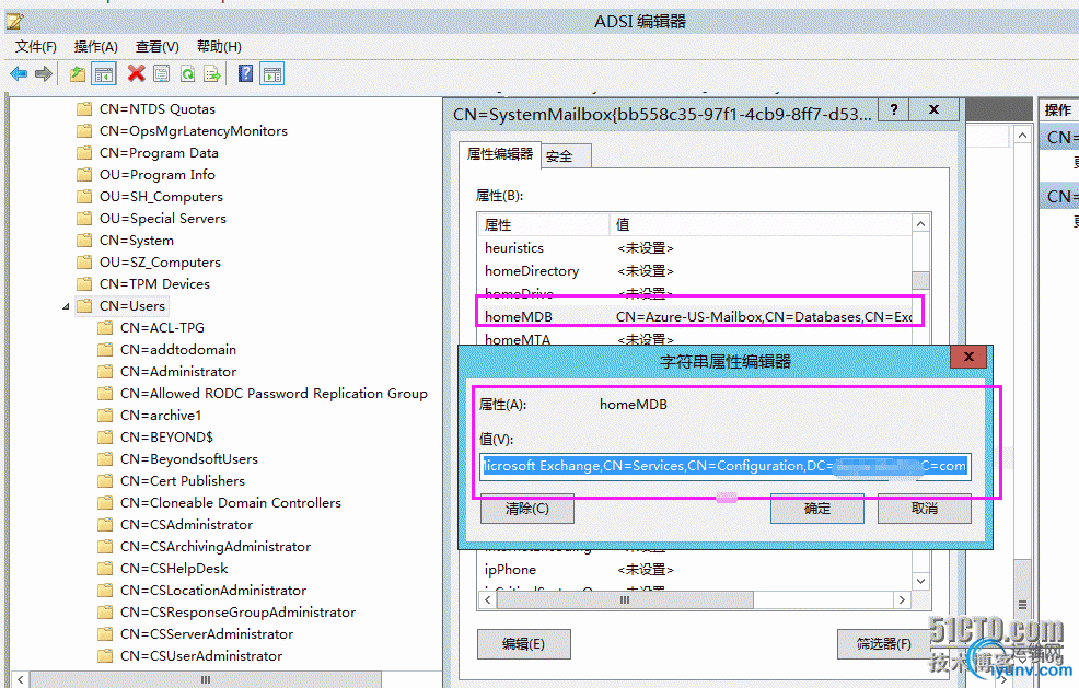

DSC0005.png 粘贴从用户那复制的信息,确认即可
