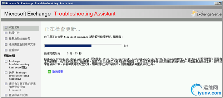

  再次,接下来启动自动检查更新或者是通过单“立即检查更新”按钮进行手动检查更新,如下图所示:

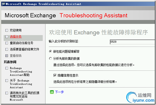

  接下来,出现“欢迎使用界面”,在此输入一个分析数据的识别标签,在此我使用的是性能疑难解答程序,因此选择“新性能问题疑难解答”。如下图所示:
  其次,按照提示选择适当选项来执行故障诊断程序。

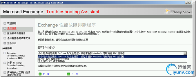

  在此,我选择第一个症状,然后下一步:

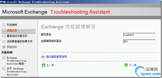

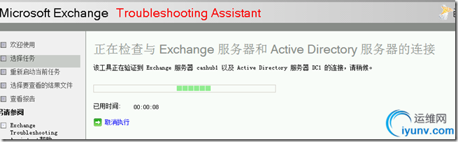

  设置服务器名,全局编录服务器名,再次下一步,会验证到Exchange服务器以及AD服务器之间的连接。

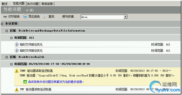

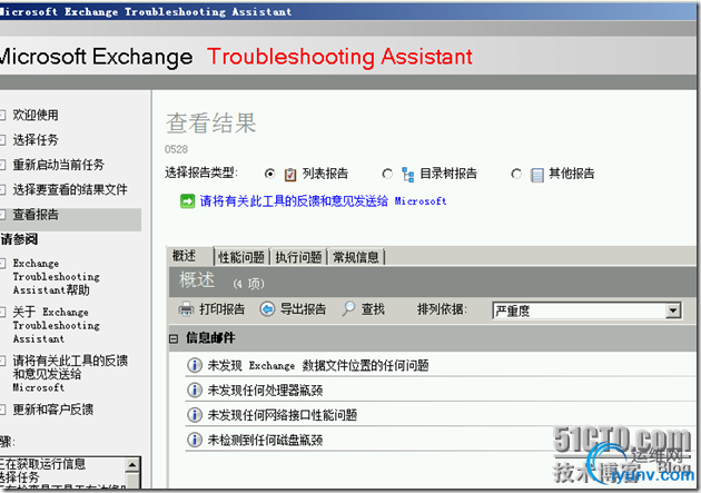

  如果出现性能方面的问题,则应该显示相关的信息,用户可以通过切换到“性能问题”、“执行问题”、“常规信息”选项卡进行更为详细的查看,如下图所示:

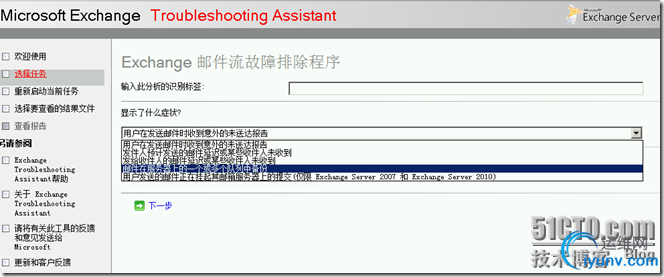

  以上介绍的是"性能疑难解答程序"的使用,至于"邮件流疑难解答程序"的使用大同小异,它可以选择的症状。

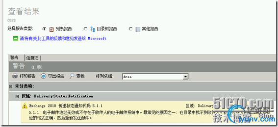

  用户可根据需要选择相应的症状,然后得出如下图所示的结果,具体操作过程不再详细介绍.

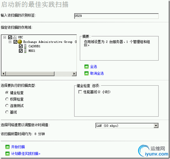

  当然,如果用户希望进一步收集和检查配置信息的话,也可以使用BPA,Exchange最佳实践分析工具来收集组织配置,可以选择的扫描类型:健全检查、权限检查、连接测试、基线等,如下图所示:

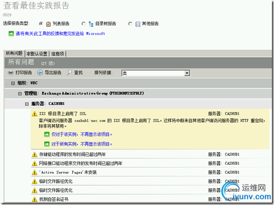

  健全检查的意思是执行对组织内的Exchange服务器进行全面的扫描,检查错误、警告、非默认设置等信息,扫描结束后,将生成检查报告。
  用户使用最佳实践分析工具来检查Exchange组织的配置和健康状态,判断当前配置是否符合微软推荐的最佳实践。因为最佳实践的内容不断充实和更新,BPA也会通过更新来使之符合当前最佳实践的要求。
