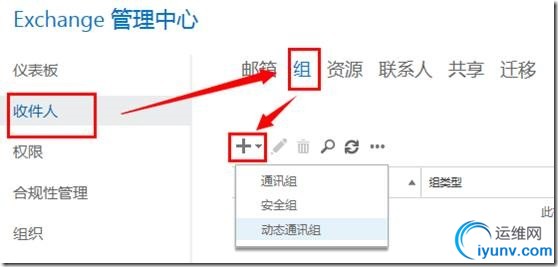

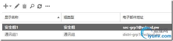

  现在我们打开Exchange管理中心中用户组设置。点击+号进行新建组,有通讯组、安全组和动态通讯组三种组供我们选择。那这三种组有什么区别呢?
  首先我们试着分别建一个通讯组和一个安全组。当新建安全组时,系统提示安全组除了可以用于分发邮件,还可以分配AD资源的访问权限,因为启用了自主访问控制列表(DACL)。
  也就是说,通讯组只是仅仅在Exchange中起邮件分发作用,而如果我们建立安全组的话,我们还可以对这个组分配权限。不仅Exchange中有许多地方可以用安全组来设置权限,比如对会议室或设备等建立管理权限等,Sharepoint或Lync中,也可以利用这个安全组进行权限的分配。

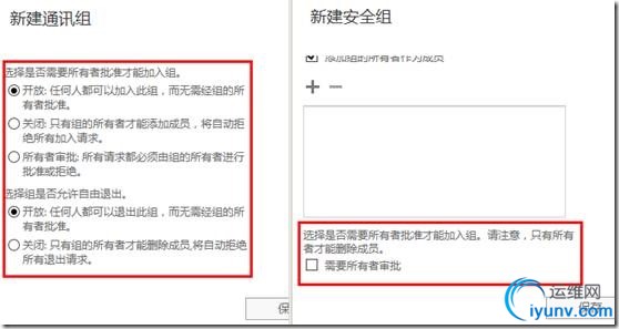

  另外我们在新建邮件组时,发现通讯组的权限选项比安全组多。
  通讯组默认对所有用户的加入和退出是开放的,没有限制。当然我们也可以关闭自由加入或退出的权限,或者改为经过所有者审批后才能进出。
  安全组的权限选项就少多了,只有所有者审批审批或不审批,并且在默认没有勾上需要审批时会自动拒绝所有加入的请求。

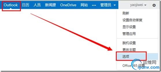

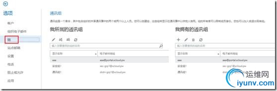

  我们可以到OWA的选项中进入组的管理。
  在“我所属的通讯组”中,可以加入或退出邮件组。在“我拥有的通讯组”中,可以管理邮件组,当然前提是都有相应的权限。
  我们分别进入之前建立的邮件组,发现默认情况下通讯组1是自动批准加入,而安全组时自动拒绝加入。
  并且进入安全组管理,发现安全组是不能设置自动加入和退出的权限功能的。

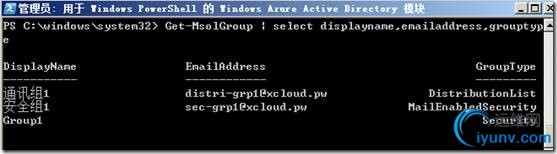

  现在我们到Office365管理中心的安全组中,确认之前新建的组。这里名称安全组,其实也同时把通讯组列出来了。我们可以看到Office365管理中心创建的安全组,和Exchange中创建的安全组,类型还是有区别的。
  转到MSOL中用以下命令也可以确认组的情况。
  Get-MsolGroup | select displayname,emailaddress,grouptype
  我们看到GroupType的参数决定了这个组的类型。
  那么能不能把普通安全组转化为邮件安全组呢?
  遗憾的是Office365的Set-MsolGroup中并没有提供GroupType的设置参数,所以不能把普通安全组转化为邮件安全组。

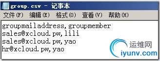

  如果邮件组或成员较多,可以准备形如以下的CSV文件。
  用Shell来批量导入
$groupfile = import-csv c:\group.csv
$groupfile | foreach {Add-DistributionGroupMember $_.groupmailaddress -Member $_.groupmember}

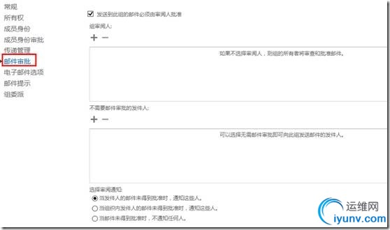

  邮件审批中也可以设置经过审批才能发送此组的群发。
