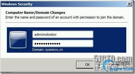

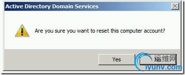

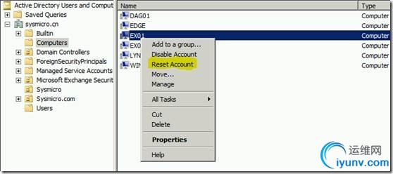

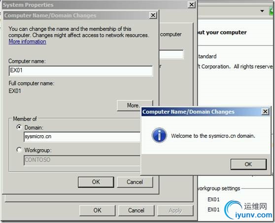

  1、打开AD中的用户和计算机管理,找到计算机对象EX01,右键,ResetAccount,如果不做此操作,新的EX01主机将无法加域,在加域时,会提示对象已经存在!

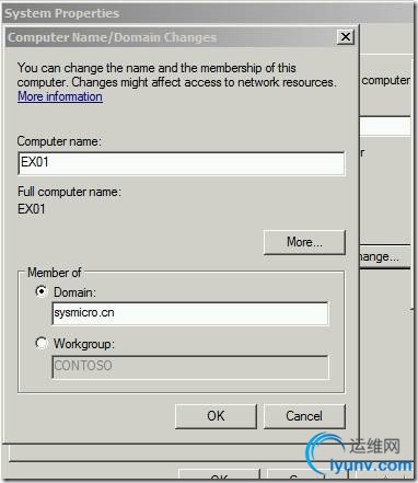

  2、进到EX10主机,加入到域

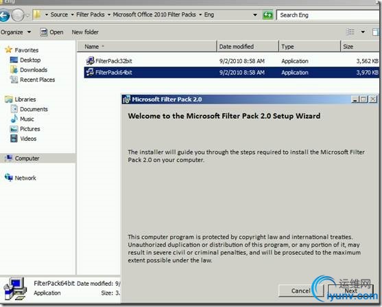

  3、准备Exchange安装环境:安装MicrosoftFilterPack2.0

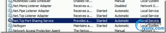

  5、更改Net.TcpPortSharingService服务为自动
  Set-ServiceNetTcpPortSharing-StartupTypeAutomatic

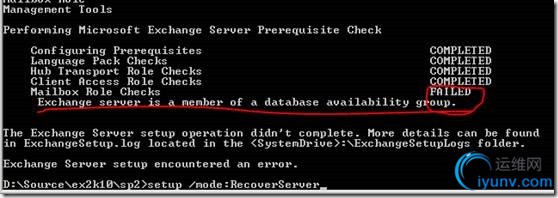

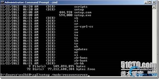

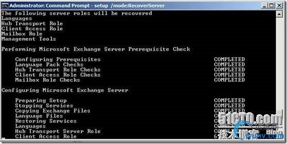

  6、进到Exchange安装文件所在目录,执行:“setup/mode:RecoverServer”
  注:如果之前的Exchange为SP1,则需要对应用SP1的安装包,如果之前的Exchange版本为SP2,刚需要用对应的SP2安装包。本实验环境之前的版本为SP2,所以进到SP2安装包所在目录执行:
  7、系统报错了,提示此ExchangeSerer为DAG成员,不能执行恢复安装的操作!

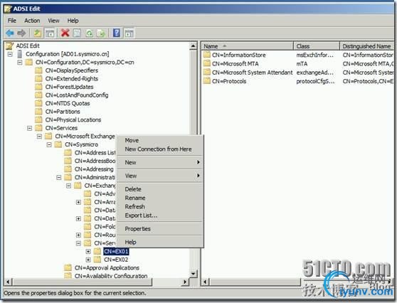

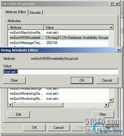

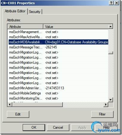

  9、打开ADSIEDIT,打开到目前要恢复的Exchange服务器,如:EX01
  Configuration\CN=Configuration,DC=sysmicro,DC=cn\CN=Services\CN=MicrosoftExchange\CN=Sysmicro\CN=AdministrativeGroups\CN=ExchangeAdministrativeGroup\CN=Servers\CN=EX01,EX01为当前需要恢复的服务器名,右键,属性(此步操作可是通过反复测试、研究而得出的,参考文章:http://hubuxcg.blog.51cto.com/2559426/1156777)

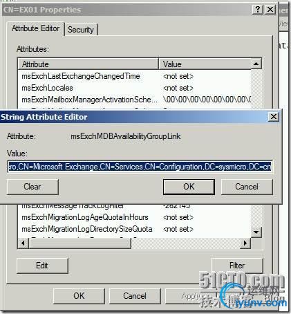

  10、找到以下内容msExchMDBAvailabilityGroupLink,打开
  11、点Clear,清除属性值

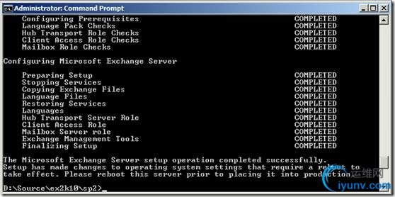

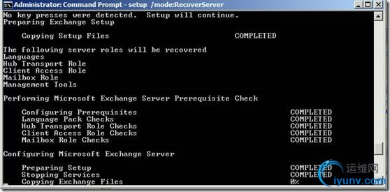

  12、重新执行“setup/mode:RecoverServer”,可以看到之前MailboxRoleChecks为Failed,现在已变为Completed,安装进行中!
  13、等待安装完成!

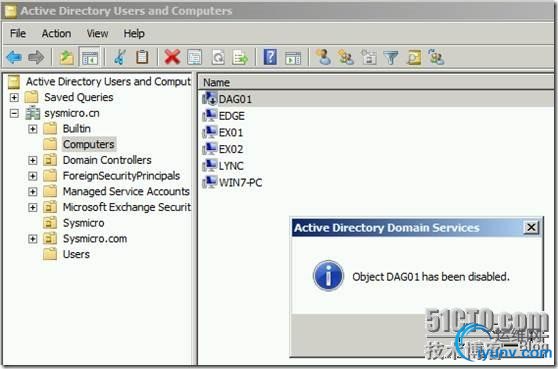

  18、添加时,提示计算机对象DAG01已存在,并为Enabled状态,无法完成操作!
  19、进到AD中,将计算机对象DAG01,设置为禁用,即Disabled

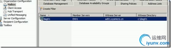

  20、再次添加DAG成员EX01

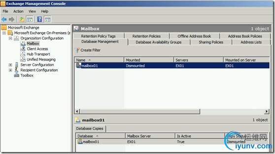

  21、进到EMC中查看DAG状态,DAG中已经加入一个成员:EX01

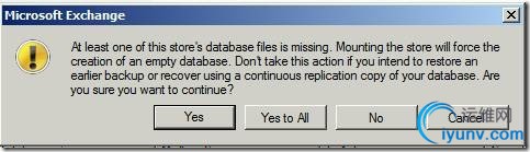

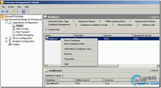

  23、提示Exchange数据库遗失,将创建一个空的数据库
  24、Mailbox01Mount成功!

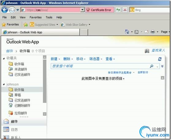

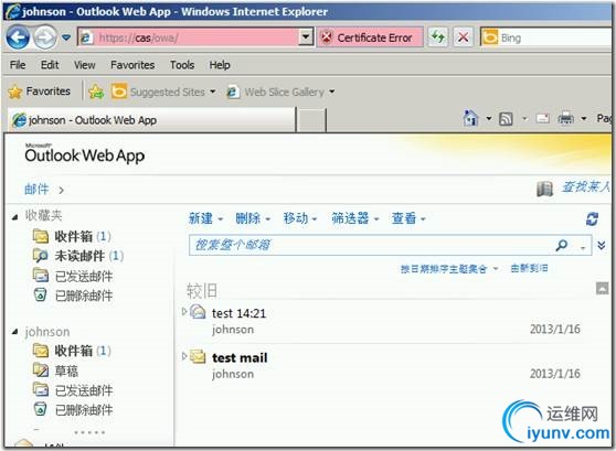

  25、用OWA进入或是用Outlook测试Exchange连接,已经能正常访问。
  26、如果需要从已备份的Exchange数据库中恢复用户邮件,先不要MountMailbox01在状态为Dismounted时,右键、属性

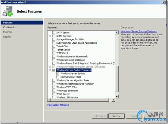

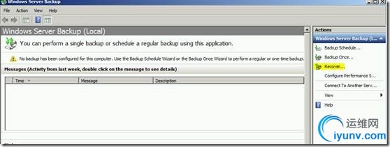

  28、添加WindowsServerBackupFeatures
  29、执行恢复操作:Recover

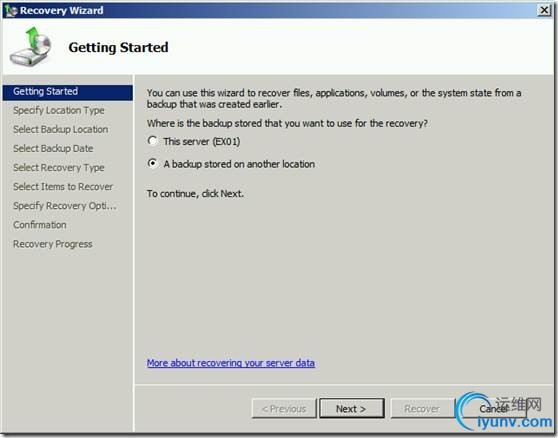

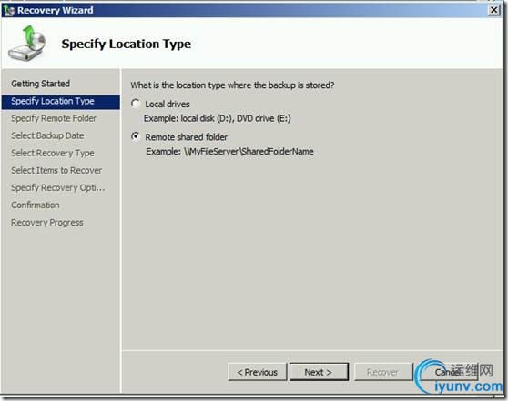

  30、因为备份存放于AD01主机上,所以选择:Abackupstoredonanotherlocation
  31、选择Remotesharedfolder
  32、输入备份所在目录

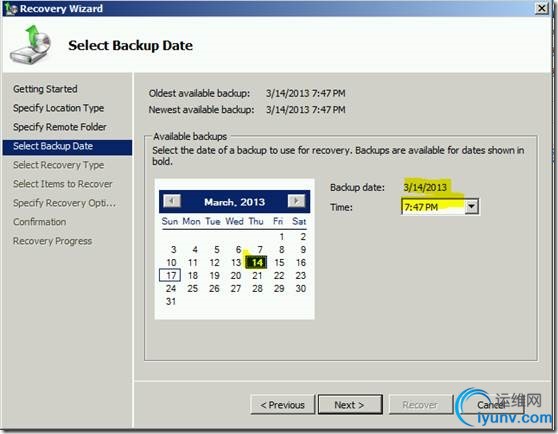

  33、选择备份时间

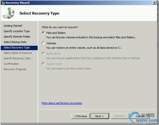

  34、选择恢复filesandfolders

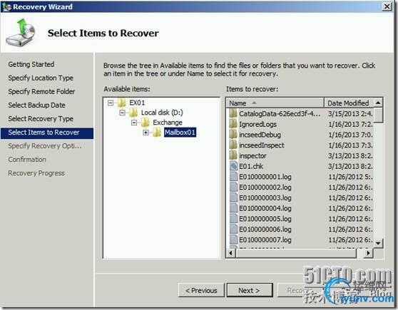

  35、选择需要恢复的文件及目录

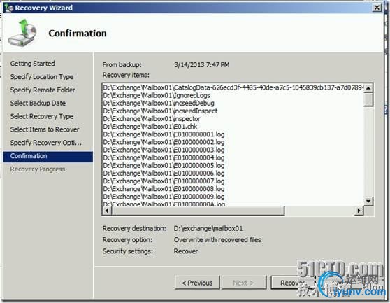

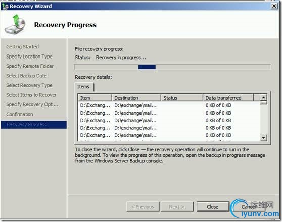

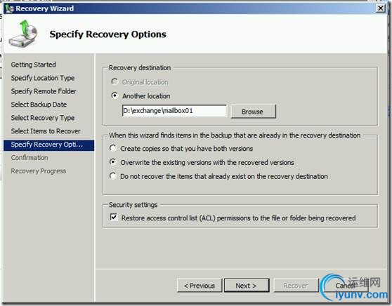

  36、选择恢复存放的位置,并选中:Overwritetheexistingversionswiththerecoveredversions
  37、确认恢复内容

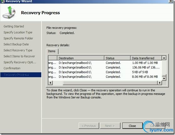

  38、开始恢复
  39、恢复完成!

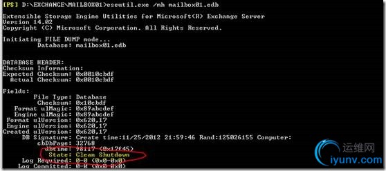

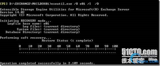

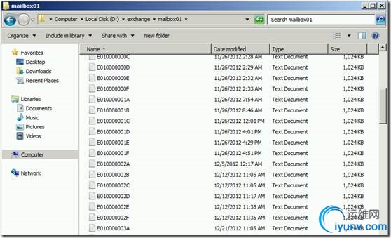

  40、恢复数据库在mount之前,要确保数据一致性。正确的做法是在挂载数据库之前,将数据库日志commit到数据库,打开恢复数据库日志文件夹,可以看到日志文件都以E01开头。
  41、打开ExchangeManagementShell,进到数据库目录:Mailbox01,执行执行Eseutil.exe/Re01/I/D,执行时间及数据库及日志大小来确认,由于是测试环境,所以很快完成
  42、用来命令:Eseutil.exe/mhmailbox01.edb查看数据库的状态,如果State显示为Cleanshutdown,则数据库处于干净关闭状态,可以直Mount;如果State显示为Dirtyshutdown,则数据库还需要使用Eseutil/r进行软修复或使用eseutil/p进行硬修复。下图显示为Cleanshutdown,则可以直接Mount!

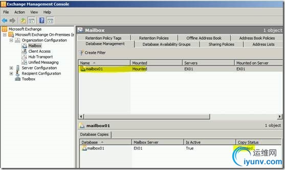

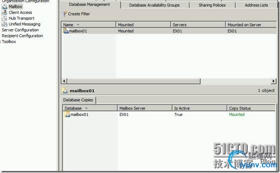

  43、进到EMC中,Mount数据库Mailbox01
  44、Mailbox01正常Mount!

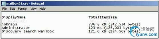

  45、检查恢复出来的邮件数据中的用户邮件,可以以下命令,将当前数据库中的用户、邮箱大小导出为CSV来查看:
  Get-Mailbox-databasemailbox01|Get-Mailboxstatistics|sorttotalitemsize-desc|ftdisplayname,totalitemsize,itemcount>d:\report\mailbox01.csv
  46、直接开启用户Outlook或是用OWA进入邮件,看到邮件已经恢复!
