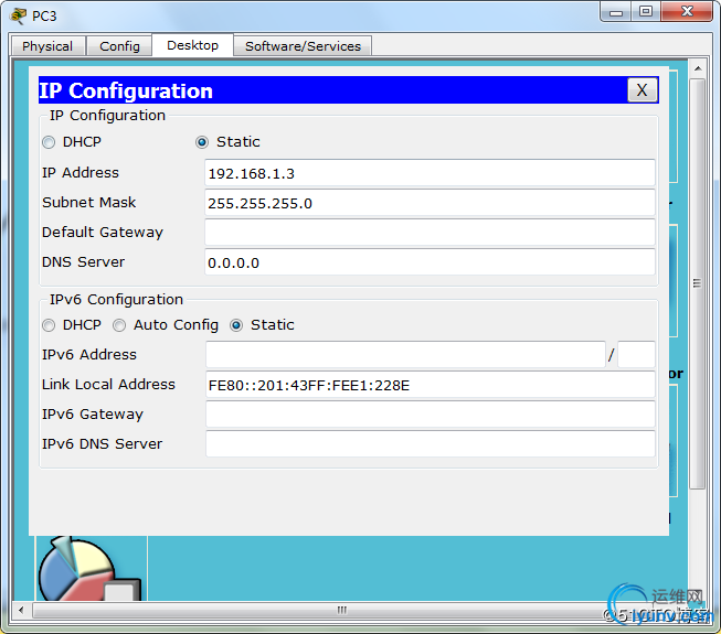

  1、 配置PC端地址,与交换机的基本配置。

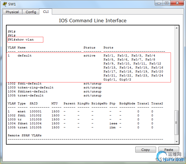

  2、 在初始配置时,交换机上会有一个默认的VLAN1,所有的接口全部处于VLAN1中(可用show vlan命令查看VLAN信息)。
  3、 当接口全部处于同一个VLAN中,我们可以测试下各PC间是否可以连通(由输出结果可以得出,在同VLAN中同网络可以相互通信)。

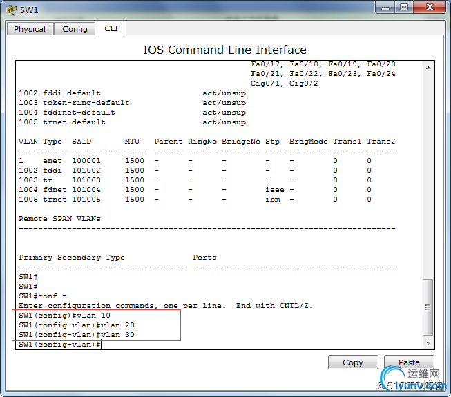

  4、 创建VLAN。
