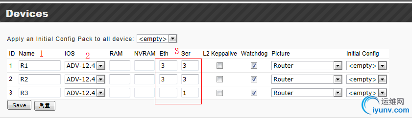

  保存之后,就会提示配置设备
  输入设备名,IOS选择和模块数量,模块数量决定了E口和S口的序号,这个要注意了。后面是图象和开机配置。

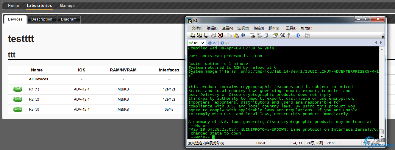

  telnet 的地址均是127.0.0.1的本机地址,端口号从2001开始,对应递增,个人喜欢使用SecureCRT,所以都是用SecureCRT配置实验。如图:
