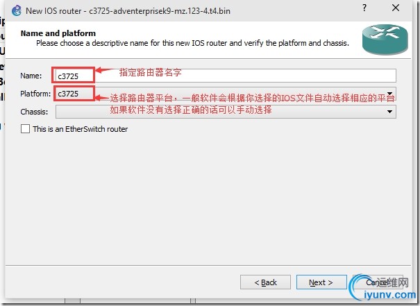

  我们需要在IOS routers里新建相应IOS版本的路由设备:

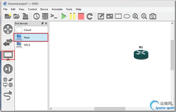

  如下图,回到主界面,把刚才添加的设备,拖到工作区并启动它!

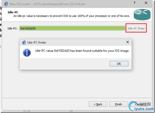

  启动后打开任务管理器,如果发现CPU使用率很高的话,可以鼠标右击设备,在弹出的菜单中选择“Idle-PC”重新计算设备的Idle直到CPU使用率合适为止。

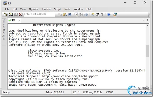

  双击设备即可打开控制台,如下图所示:
  下面介绍如何把物理机桥接到GNS3的模拟设备上:
  看图说话吧!
  右击Host在弹出的菜单中选择“Configue”出现如下配置对话框:

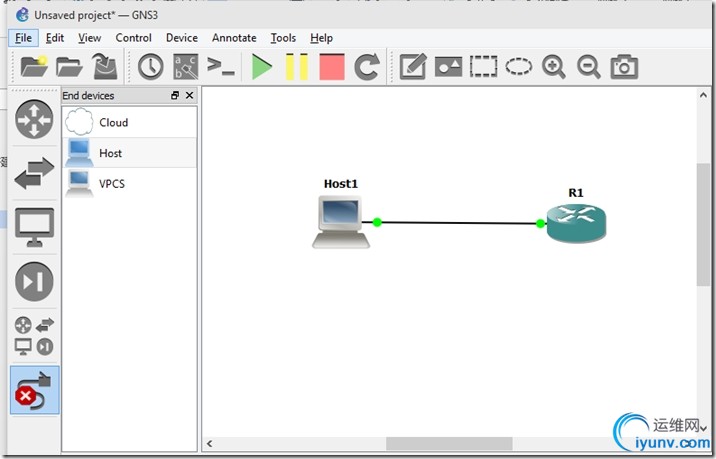

  用连接线连接Host的网卡(这里我选择我的物理机网卡)和路由器的接口(f0/0):
  下面是物理机网卡的IP地址,我会在路由器的f0/0上配置同网段的IP地址:
  好了,到此关于GNS3的使用已经差不多了,至于其他实验环境的搭建、连接和配置和上面大同小异大家慢慢摸索吧!下一篇我们将接着介绍如何利用GNS3和IOU搭建交换机实验环境!
