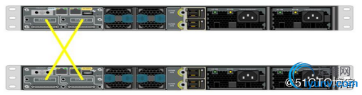

  1、物理连接好堆叠线,连接方式为Master的stack1接Slave的stack2的菊花式交叉连接。

  网工式配置:

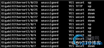

  注意:可以使用全局命令 switch 5 renumber 4来更改设备在堆叠中的编号(这个就是把5号改为4号了)默认的编号是1 ,思科在出厂默认是1,但如果设备之前做过堆叠,但stack的号码没有清除,就需要手动重新执行如上命令把编号改下。命令输出如下:
  Switch(config)#switch 2 renumber 1
  Switch(config)#do wr (一定要保存后reload)
  一定要保存重启,因为这些编号的修改,必须重启才能生效。
