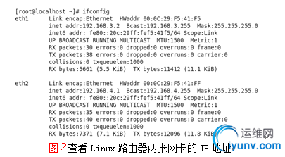

  第一步:建立配置Linux RIP的过程,首先确保在Linux路由器必须存在两张NIC,分别正确的填写IP地址,然后使用ifconfig查看如下图2所示。

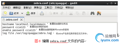

  对quagga软件包安装完成后,开始编辑/etc/quagga/zebra.conf文件如图6所示:具体每个指令的意义图中已经诠释。
  为什么要编辑这个zebra.conf文件,它的作用和效果是什么?
  Zebra这个守护进程是为了更新Linux内核的路由规则,如果大家配置过cisco或者H3C的路由器的telnet功能就应该非常明确它的作用,更直白的讲,用户过一会儿就可以通过telnet(远程登陆)这个路由守护进程来调试我们的基于Linux环境的路由器,实现RIP的功能,在思科和其它厂商的路由器上,如果设备要被telnet,那么用户是必须为路由器配置Enable帐号密码和登陆密码的,所以这个配置过程不能少。当然编辑这个文件也有很多种方式,可以使用Vim,也可以直接在图型化界面中编辑,总之根据自己的个人使用习惯来选择。

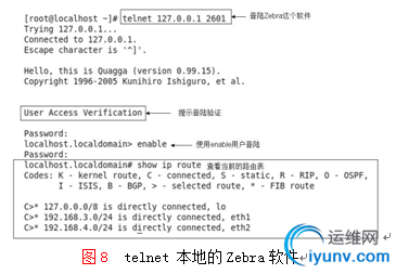

  然后执行telnet 该路由器,事实上也就是登陆Linux服务器本地的Zebra软件,所以使用了本机的环回IP127.0.0.1而2601是端口号,具体操作如下图8所示,注意到没有,这个过程,是不是感觉和登陆思科的路由器很相似吧!完成telnet过程后,可以使用show ip route查看当前的路由表,目前暂时没有学到任何RIP的路由。

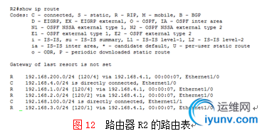

  然后,可以在思科的路由器R2上通过show ip route查看路由表,如下图12所示,可以看出所以子网通过RIP动态路由协议学习正常。
  然后在路由器R2上通过traceroute 192.168.200.1可以看到从源到目标的所有路径,与网络实验环境,如下图13所示,完全符合,完成整个实验。
