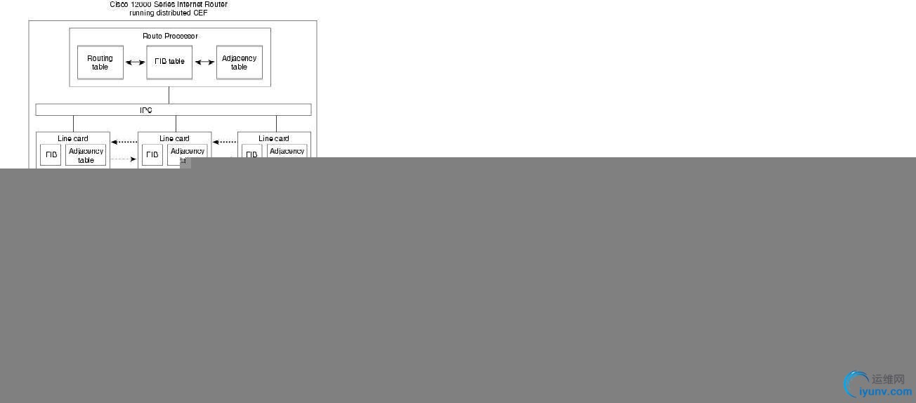

CEF有两种模式:集中式和分布式。集中式允许一个路由处理模块运行特快交换,即FIB和邻接表驻留在路由处理模块中,当线路卡不可用或不具备分散CEF交换的功能时,就可使用集中CEF交换模式。
分布式(一般记作dCEF)允许路由器的多个线路卡(VIP)分别运行特快交换功能,前提是线路是VIP线路卡或GSR线路卡。中央路由处理器完成系统管理/路由选择和转发表计算等功能,并把CEF表分布到单个线路卡;每个线路卡维护着一个FIB和邻接表的相同的拷贝。线路卡在端口适配器之间执行快速转发,这样,交换操作就无需路由交换模块的参与了。DCEF采用一种“内部过程通信”机制来保证路由处理器和接口卡之间FIB和邻接表的同步。
