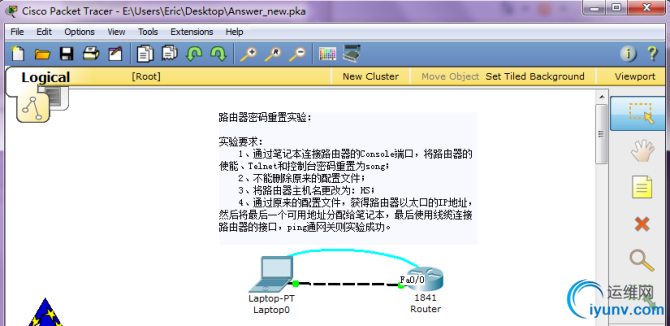

  【实验要求】
  1、通过笔记本连接路由器的Console端口,将路由器的使能、Telnet和控制台密码重置为song;
  2、不能删除原来的配置文件;
  3、将路由器主机名更改为:HS;
  4、通过原来的配置文件,获得路由器以太口的IP地址,然后将最后一个可用地址分配给笔记本,最后使用线缆连接
  路由器的接口,ping通网关则实验成功;
  5、时间限制在10分钟之内(动作要快^_^)。如图1,软件会自动倒计时的哦!
如图1
  【实验拓扑&效果】如图2、3 、4(超简单吧!)

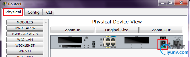

        1、启动路由器并通过执行一个中断进入ROM监控模式 。在.pka文件中,我故意把路由器的电源开关关了,这个也是分值,只要点击路由器图标就可以在"Physical”选项卡中把电源开关打开。如图5所示:
图5  打开电源开关

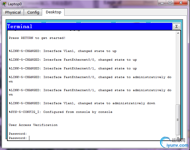

        2、修改配置寄存器以开启位6(值为0x2142)。此实验不允许在路由器的"CLI"选项卡操作,因而必须通过笔记本或台式机来操作。点击Laptop0图标就可以进入选项卡,如图6。点击Terminal会出现一个窗口,按默认设置就可以了。(我们的计算机上也有这个超级终端,使用真设备时,就从这里进入路由器Console端口。)点"OK"就进入了路由器的Console端口,出现如图7的用户访问验证,不知道这个密码你是无法进行路由器的配置的,因而要重置咯。
图6 Laptop0的超级终端
图7  Console端口访问验证

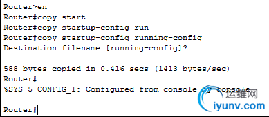

         3、进入特权模式并将startup-config文件复制为running-config文件,这步非常重要,我们要把原来的startup-config文件变为running-config文件,以便修改startup-config文件的密码。正是通过如此的迂回战术来达到重置密码而又可以保存原来配置文件的目的。如图9
图9   基本的拷贝命令

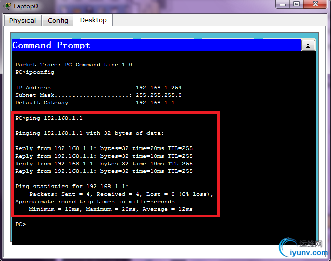

基本上命令就这么一些,然后把Laptop0的以太口和路由器连上,注意线缆哦。如图3。把Laptop0的IP地址配上就OK了,如图10。
图10 IP地址配置和完成情况

         1、重启路由器后,使用密码song可以正常登录,并且配置寄存器的值为0x2102,则重置路由器密码成功;2、在Laptop0上测试,ping通网关(如图4)则实验达到预期目的。
