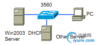

五、IP Source Guard实例  1、单交换机环境(所有主机位于同一个VLAN)
  环境:
  DHCP服务器和PC客户端都位于vlan 10
  DHCP服务器的MAC为000B.DB47.36EF,需要静态分配IP地址192.168.10.2,接在fa0/1
  特殊应用服务器MAC为0016.D49F.4866,需要静态分配IP地址192.168.10.3,接在fa0/2
  客户端PC的MAC为000F.1FC5.1008,通过DHCP动态获得地址,接在fa0/3
  交换机为3560,Vlan 10的网关为192.168.10.1
  当前相关配置如下:

  测试步骤:
  1、初始状态:交换机当前已经配置好DHCP Snooping和端口的IP Source  Guard(具体配置如上所示),但还没有添加DHCP服务器和特殊应用服务器的静态源IP绑定条目;并且DHCP服务器,特殊应用服务器和客户端PC都 还没有连接到交换机,即交换机端口处于down状态

  2、将DHCP服务器接上交换机的fa0/1口;特殊应用服务器接在fa0/2上;确定端口这两端口为up状态

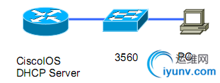

  3、单交换机环境(所有主机位于同一VLAN)
  环境:
  Cisco IOS DHCP服务器(2821路由器,IOS版本为12.4)和PC客户端都位于vlan 10
  路由器接在交换机的fa0/1
  客户端接在fa0/2
  3560交换机相关配置:

  2821路由器相关配置:
  ip dhcp excluded-address 192.168.10.1 192.168.10.2
  ip dhcp pool test
  network 192.168.10.0 255.255.255.0
  default-router 192.168.10.1
  lease 8
  interface GigabitEthernet0/0
  description : Connect to C3560_Fa0/1
  ip dhcp>  ip address 192.168.10.2 255.255.255.0
  说明:本例中采用“源IP和源MAC地址过滤”模式,采用该模式需要注意以下三点:
  (1)交换机必须对客户端的DHCP请求插入选项82信息,即必须配置ip dhcp snooping information  option命令(默认即为开启)。对于没有插入选项82的DHCP请求,交换机不能确定用于转发DHCP服务器响应的客户端主机端口。相反地,DHCP 服务器响应将被丢弃,客户机也不能获得IP地址。
  实验过程:通过在3560上配置no ip dhcp snooping information option命令,不再对客户端的DHCP请求插入选项82。 通过在客户端(Windows XP)上执行ipconfig /release和ipconfig /renew重新发起DHCP请求过程。结果是客户端无法获得IP地址。参考交换机上的DHCP Snooping的debug过程可以得到如下信息:
  00:20:02: DHCP_SNOOPING: received new DHCP packet from input interface (FastEthernet0/1)
  00:20:02:  DHCP_SNOOPING:  process new DHCP packet,  message  type:  DHCPOFFER,    input   interface: Fa0/1,  MAC da:   ffff.ffff.ffff,  MAC   sa: 0009.b7da.f108,   IP da:  255.255.255.255,   IP  sa:  192.168.10.2,   DHCP ciaddr:   0.0.0.0,  DHCP  yiaddr:   192.168.10.3,  DHCP  siaddr:    0.0.0.0,  DHCP  giaddr:   0.0.0.0,  DHCP  chaddr: 000f.1fc5.1008
  00:20:02:  DHCP_SNOOPING_SW: client address lookup failed to locate client  interface, retry lookup using packet mac DA: ffff.ffff.ffff
  00:20:02:  DHCP_SNOOPING_SW:   lookup   packet   destination   port   failed   to   get  mat   entry   for  mac: 000f.1fc5.1008
  00:20:02: DHCP_SNOOPING: can't find output interface for dhcp reply. the message is dropped.
  由以上调试信息可以看出从路由器过来的DHCP回复包因为找不到目标端口而被交换机丢弃了。
  (2)所使用的DHCP服务器必须支持利用DHCP选项82分配IP地址的功能,否则客户端将无法获得IP地址(debug信息类似第(1)项所述)。像 Win2003,Cisco IOS  12.2等作为DHCP服务器时都不支持利用DHCP选项82来分配IP地址。本例中如果采用12.2版本的IOS,将出现客户端无法获得IP地址的情 况。
  Cisco IOS从版本12.3(4)T 开始支持利用选项82分配IP地址。 最简单的方法,看IOS是否支持命令ip dhcp use>  可以尝试在交换机上开启 DHCP Snooping 的 debug 过程,查看收到的 DHCP Offer 消息中有没有DHCP选项82信息的调试数据。如:
  00:10:41: DHCP_SNOOPING: received new DHCP packet from input interface (FastEthernet0/1)
  00:10:41:  DHCP_SNOOPING:  process new DHCP packet,  message  type:  DHCPOFFER,    input   interface: Fa0/1,  MAC da:  000f.1fc5.1008,  MAC sa:   0019.e765.d3b0,   IP da:  192.168.10.3,   IP sa:  192.168.10.2,  DHCP  ciaddr:   0.0.0.0,  DHCP  yiaddr:   192.168.10.3,  DHCP  siaddr:    0.0.0.0,  DHCP  giaddr:   0.0.0.0,  DHCP  chaddr: 000f.1fc5.1008
  00:10:41: DHCP_SNOOPING: binary dump of option 82, length: 20 data:0x52 0x12 0x1 0x6 0x0 0x4 0x0 0xA 0x0 0x2 0x2 0x8 0x0 0x6 0x0 0x12 0xDA 0x88 0x88 0x0
  00:10:41: DHCP_SNOOPING: binary dump of extracted circuit>
  00:10:41: DHCP_SNOOPING: binary dump of extracted remote>  00:10:41: DHCP_SNOOPING_SW: opt82 data indicates local packet
  00:10:41: DHCP_SNOOPING: remove>  00:10:41: DHCP_SNOOPING: direct forward dhcp reply to output port: FastEthernet0/2.
  (3)必须在端口下同时配置switchport port-security命令。 若没有该命令,本模式的最终效果与“源IP地址过滤”模式将相同。
  实验过程:本例最初配置完成后,显示IP源地址过滤器的状态可以得到:
  Switch#show ip verify source
  Interface    Filter-type     Filter-mode    IP-address        Mac-address              Vlan
  Fa0/2         ip-mac          active              192.168.10.3    00:0F:1F:C5:10:08    10
  然后去掉3560的fa0/2的switchport port-security命令以后,通过释放IP地址并重新发起DHCP请求获得IP地址以后,再次显示IP源地址过滤器的状态可以得到:
  Fa0/2         ip-mac          active              192.168.10.3     permit-all                10
  此时的过滤表将允许任意MAC地址的数据包通过,只要其IP地址为192.168.10.3
