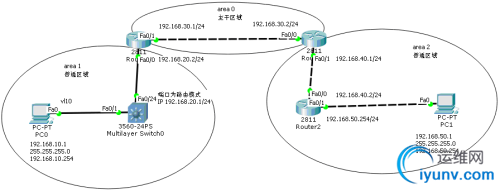

  OSPF组网基本配置:
  1. 三层交换机
  Switch>enable
  Switch#configure terminal
  Enter configuration commands, one per line. End withCNTL/Z.
  Switch(config)#vlan 10                                      //创建VLAN
  Switch(config-vlan)#interface vlan 10                       // 创建VLAN虚接口
  %LINK-5-CHANGED: Interface Vlan10, changed state to up
  Switch(config-if)#ip address 192.168.10.254255.255.255.0   // 设置VLAN虚接口地址
  Switch(config-if)#interface fa0/1
  Switch(config-if)#switchport access vlan 10             // 设置接口VLAN>  %LINEPROTO-5-UPDOWN: Line protocol on InterfaceVlan10, changed state to up
  Switch(config-if)#interface fa0/24                          // 进入接口配置模式
  Router(config-if)#no shutdown                               // 启用/打开 接口
  Switch(config-if)#no switchport                        // 交换模式改为路由模式
  Switch(config-if)#ip address 192.168.20.1255.255.255.0 // 设置接口IP地址
  Switch(config-if)#exit
  Switch(config)#ip routing                                   //启用路由功能
  Switch(config)#router ospf 1                                //创建ospf进程1
  Switch(config-router)#network192.168.20.0 0.0.0.255 area 1 // 设置子网号与区域ID
  Switch(config-router)#redistribute connected            //将直连链路发布到LSDB中
  Switch(config-router)#exit
  Switch(config)#exit
  Switch#write                        // 保存当前配置到系统配置文件,以便下次启动使用
  2. 路由器R0
  Router>enable
  Router#configure terminal
  Router(config)#hostname R1                              // 修改设备名称
  R1(config)#interface fastEthernet 0/0                   // 进入接口配置模式
  R1(config-if)#ip address 192.168.20.2 255.255.255.0     // 设置接口IP地址
  R1(config-if)#no shutdown                               // 启用/打开 接口
  R1(config-if)#interface fastEthernet 0/1
  R1(config-if)#ip address 192.168.30.1 255.255.255.0
  R1(config-if)#exit
  R1(config)# router ospf 1                                 // 创建ospf进程1
  R1(config-router)#network 192.168.20.0 0.0.0.255 area 1   // 设置子网号与区域ID
  R1(config-router)#network 192.168.30.0 0.0.0.255 area 0   // 设置子网号与区域ID
  R1(config-router)#exit
  Router(config)#exit
  Router#write
  3. 路由器R1
  Router>enable
  R1(config-if)#ip address 192.168.30.2 255.255.255.0
  R1(config-if)#ip address 192.168.40.1 255.255.255.0
  R1(config-if)#exit
  R1(config)#router ospf 1
  R1(config-router)#network 192.168.40.0 0.0.0.255 area 2
  R1(config)#exit
  R1#write
  4. 路由器R2
  Router>enable
  Router#confiure terminal
  Router(config)#hostname R2
  R2(config)#interface fastEthernet 0/0
  R2(config-if)#ip address 192.168.40.2 255.255.255.0
  R2(config-if)#no shutdown
  R2(config-if)#interface fastEthernet 0/1
  R2(config-if)#ip address 192.168.50.254 255.255.255.0
  R2(config-if)#exit
  R2(config)#router ospf 1
  R2(config-router)#network 192.168.40.0 0.0.0.255 area 2
  R2(config-router)#network 192.168.50.0 0.0.0.255 area 2
  R2(config-router)#exit
  R2(config)#exit
  R2#write
