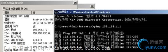

  1、 使用普通网线将客户端连接交换机,配置本地连接IP地址与交换机管理IP地址于同一网段,确保可以互相通讯,如下图本例中客户端的ip地址为192.168.1.2,测试可以与交换机管理地址互通;

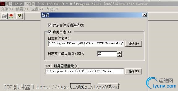

  2、 启动TftpServer客户端点击菜单栏“选项”按钮,指定TftpServer根目录;

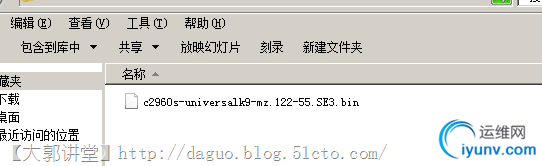

  4、 执行 show flash: 记录IOS名称,本案例为c3750-ipbase-mz.122-35.SE5.BIN

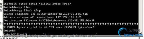

  5、 执行 copy flash tftp 回车,在提示输入源文件名处粘贴上一步复制的文件名回车,本案例为c3750-ipbase-mz.122-35.SE5.BIN,在弹出确认目标文件名处保持默认回车;此时Telnet窗口显示“!”号,TftpServer窗口显示“#”表示正在下载IOS,大约2分钟左右完成;

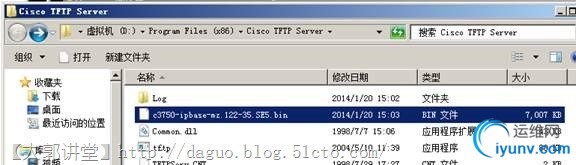

  6、 传输完成后Telnet及TftpServer窗口均有提示,在指定的TftpServer根目录可以看到已近下载成功的c3750-ipbase-mz.122-35.SE5.BIN文件;
