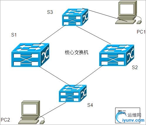

  1;生成树,STP,主要作用是避免环路,网络中有冗余,经常使用多条链路就会产生环路,广播风暴,网络瘫痪,注意的是涉及网络时候千万不要忘记生成树的启动。如图3,比如说一般大企业中核心交换机于其他交换机都是两条网线连接,这样其中一条出现错误另一条可以工作,但是如果PC2和PC1通信这样就容易出现环路,产生广播风暴,,生成树可以解决这个问题。

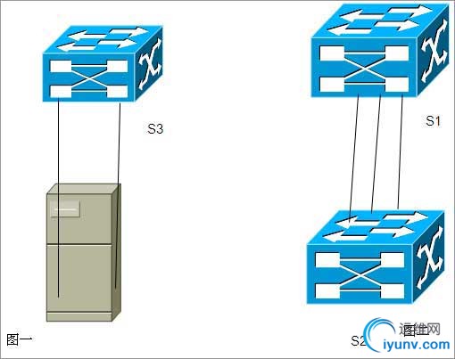

  2:链路聚合:它的主要作用就是增加网络带宽,一种是交换机之间,如图二比如说两台交换机设备,用一根百兆网线级联,由于访问两台太大就会产生屏蔽,速度变慢,这个时间就可以使用链路聚合,使用port-group命令,建立链路聚合,多用两条网线连接交换机,并把两台交换机连接的端口各自聚合在一起,能增加网络带宽。还有一种情况就是,如图一,交换机于服务器之间的链接,比如说一台服务器连接交换机上,如果访问量很大,那么服务器就会承受不了,就可以考虑多按两块网卡,使用链路聚合使两块网卡连接的端口聚合在一起,减轻服务器的负担。
