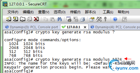

  2生成密钥对
  生成密钥对的长度,可以是1024、2048等
DSC0004.jpg Cisco ASA的远程管理">

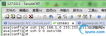

  3配置允许SSH接入
  可以配置允许外部接口的接入;这里允许所有外部接入
DSC0005.jpg Cisco ASA的远程管理">

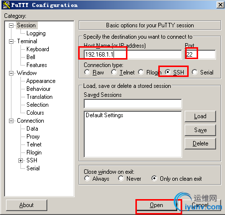

  最后进行测试,使用Putty工具在PC机上进行连接用户名为pix,密码为设置的登陆密码
  打开Putty,输入ASA地址,单击Open
DSC0007.jpg Cisco ASA的远程管理">

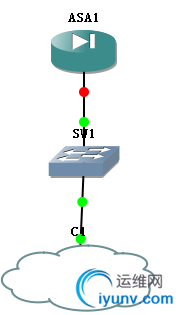

  使用GNS3模拟的ASA中是没有ASDM的,这里上传一个ASDM映像;使用虚拟机搭建一个FTP服务器,将ASDM映像复制到FTP根目录;这里可以使用GNS3中的云设备与虚拟机连接,从而让ASA可以访问到FTP服务器
  给云设备添加V1接口,虚拟机FTP也是V1接口,保证同一网段

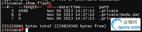

  查看是否成功上传
DSC00016.jpg Cisco ASA的远程管理">

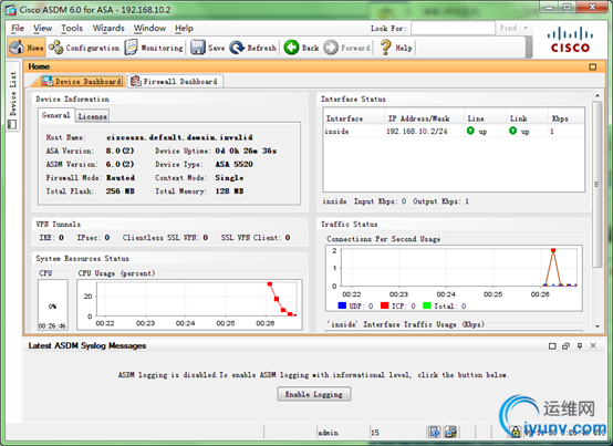

  配置完成了,可以使用客户端进行连接了
  在客户端浏览器中输入https://192.168.10.2(ASA接口地址inside)

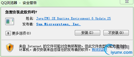

  有两种管理方式,一种是以应用程序的方式运行ASDM,单击第一个选项开始下载安装文件;一种是直接已web的方式运行ASDM
  这里选择web的方式;接下来会提示,使用ASDM必须先安装下面所示的支持软件;联网的情况下单击安装开始安装即可,没有联网要提前下载安装
DSC00021.jpg Cisco ASA的远程管理">
  安装好后可以登陆了
DSC00022.jpg Cisco ASA的远程管理">
  登陆后的界面
DSC00023.jpg Cisco ASA的远程管理">
