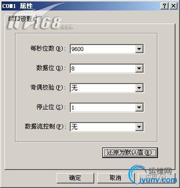

  第二步:设置连接方式为串口1(如果连接的是其他串口就选择其他串口),速率9600,无校验,无流控,停止位1,当然直接点击“还原为默认值”也可以。(如图1)
DSC0000.jpg   第三步: 连接以后计算机回车出现交换机无ios的界面,一般的提示符是“switch:”
