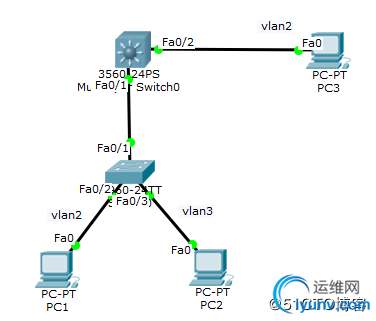

  利用三层交换机实现VLAN间路由
  ·技术原理
  三层交换机具备网络层的功能,实现VLAN相互访问的原理是:利用三层交换机的路由功能,通过识别数据包的IP地址,查找路由表进行选路转发。三层交换机利用直连路由可以实现不同VLAN之间的互相访问。三层交换机给接口配置IP地址,采用SVI(交换机虚拟接口)的方式实现VLAN间互连。SVI是指为交换机中的VLAN创建虚拟接口,并且配置IP地址。
  实验步骤:
  (1)在二层交换机上配置VLAN2、VLAN3,分别将端口2、端口3划到VLAN2、VLAN3;
  (2)将二层交换机与三层交换机相连的端口F0/1都定义为tag vlan模式;
  (3)在三层交换机上配置vlan2、Vlan3,此时验证二层交换机VLAN2、VLAN3下带主机之间不能互相通信;
  (4)设置三层交换机VLAN间通信,创建VLAN2、3的虚拟接口,并配置虚拟接口VLAN2、3的IP地址;
  (5)查看三层交换机路由表
  (6)将二层交换机VLAN2、VLAN3下的主机默认网关分别设置为相应虚拟接口的IP地址;
  (7)验证二层交换机VLAN2、VLAN3下的主机之间可以相互通信;
  CLI:
  二层交换:
  Switch#conf t
  Switch(config)#vlan 2
  Switch(config-vlan)#exit
  Switch(config)#vlan 3
  Switch(config)#int f0/2
  Switch(config-if)#switchport access vlan 2
  Switch(config-if)#int f0/3
  Switch(config-if)#switchport access vlan 3
  Switch(config-if)#int f0/1
  Switch(config-if)#switchport mode trunk
  三层交换:
  Switch(config)#interface f0/1
  Switch(config-if)#switchport trunk encapsulation dot1q
  Switch(config)#interface vlan 2
  Switch(config-if)#
  %LINK-5-CHANGED: Interface Vlan2, changed state to up
  %LINEPROTO-5-UPDOWN: Line protocol on Interface Vlan2, changed state to up
  Switch(config-if)#ip address 192.168.1.1 255.255.255.0
  Switch(config-if)#no shutdown
  Switch(config-if)#exit
  Switch(config)#interface vlan 3
  Switch(config-if)#
  %LINK-5-CHANGED: Interface Vlan3, changed state to up
  %LINEPROTO-5-UPDOWN: Line protocol on Interface Vlan3, changed state to up
  Switch(config-if)#ip address 192.168.2.1 255.255.255.0
  至此PC3可以ping通PC1(同一个VLAN下)
