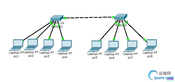

  1、  按图示要求在packet tracer内作好拓扑图,并给各PC机配上所要求的IP地址
  下面来看一下图形:
  从左到右依次pc机ip
  Pc1: 192.168.1.1        pc2: 192.168.1.2
  Pc3: 192.168.1.3        pc4: 192.168.1.4
  Pc5: 192.168.1.5        pc6: 192.168.1.6
  Pc7: 192.168.1.7        pc8: 192.168.1.8
  交换机ip
  Swch2 192.168.1.111
  Swch3 192.168.1.222
  以上子网掩码都为 255.255.255.0

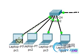

  发送数据到交换机2。则此时交换机2地址学习,将源地址192.168.1.1保存到CAM表中,与交换机的2端口相连接,然后转发,
  交换机地址学习。知道pc1的源地址了。不知道目的地址,所以以泛洪的形式转发,如下图
  左边pc2--pc7都不是,已经丢弃,如下图

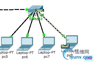

  发送给交换机3,不发送给其他pc机
  交换机3知道目的之地址在哪一个端口,直接发送给pc8不发送给pc5-7

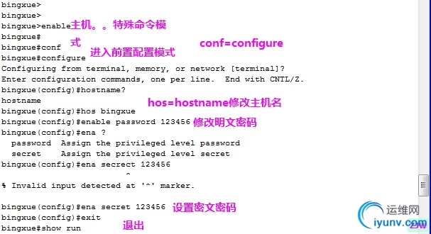

  基本配置如下:
  接下来我们来详细看一下如何修改主机名,密码,设置接口速度,IP等等···

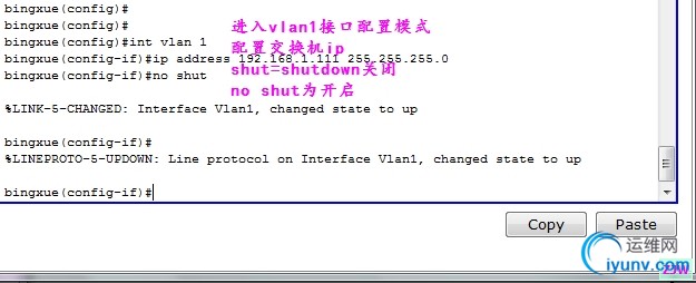

  下面来设置交换机IP和接口速度,和双工

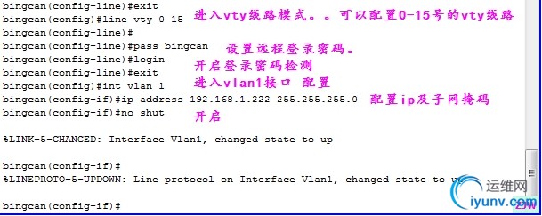

  配置远程登录密码 要进入vty线路模式配置。。
