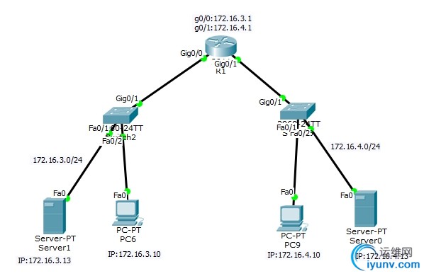

  我们采用如图所示的网络结构。路由器连接了二个网段,分别为172.16.4.0/24,172.16.3.0/24。在172.16.4.0/24网段中有一台服务器提供WWW服务,IP地址为172.16.4.13。
  实例要求:
  1、禁止172.16.4.0/24网段中除172.16.4.13这台计算机访问172.16.3.0/24的计算机。172.16.4.13可以正常访问172.16.3.0/24。
  2、禁止172.16.3.10这个计算机对172.16.4.0/24网段的访问,而172.16.3.0/24中的其他计算机可以正常访问。
  路由器配置命令
  总结:由于CISCO默认添加了DENY ANY的语句在每个ACL中,所以上面的access-list 1 deny any这句命令可以省略。标准访问控制因只针对源地址进行限制,故最好设置在离目的地址或网段最近的出口。
  配置任务:禁止172.16.3.0的计算机访问172.16.4.0的计算机,包括那台服务器,不过惟独可以访问172.16.4.13上的WWW服务,而其他服务不能访问。
  路由器配置命令:
  扩展ACL有一个最大的好处就是可以保护服务器,例如很多服务器为了更好的提供服务都是暴露在公网上的,这时为了保证服务正常提供所有端口都对外界开放,很容易招来***和病毒的***,通过扩展ACL可以将除了服务端口以外的其他端口都封锁掉,降低了被***的机率。如本例就是仅仅将80端口对外界开放。
  总结:扩展ACL功能很强大,他可以控制源IP,目的IP,源端口,目的端口等,能实现相当精细的控制,扩展ACL不仅读取IP包头的源地址/目的地址,还要读取第四层包头中的源端口和目的端口的IP。不过他存在一个缺点,那就是在没有硬件ACL加速的情况下,扩展ACL会消耗大量的路由器CPU资源。所以当使用中低档路由器时应尽量减少扩展ACL的条目数,将其简化为标准ACL或将多条扩展ACL合一是最有效的方法。扩展访问控制因针对限制较多较细,故最好设置在离源地址或网段最近的入口。

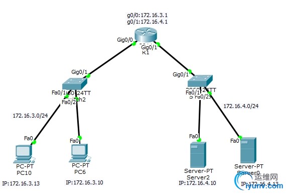

  我们采用如图所示的网络结构。路由器连接了二个网段,分别为172.16.4.0/24,172.16.3.0/24。在172.16.4.0/24网段中的计算机都是服务器,我们通过反向ACL设置保护这些服务器免受来自172.16.3.0这个网段的病毒***。
  配置实例:禁止病毒从172.16.3.0/24这个网段传播到172.16.4.0/24这个服务器网段。
  路由器配置命令:
  设置完毕后病毒就不会轻易的从172.16.3.0传播到172.16.4.0的服务器区了。因为病毒要想传播都是主动进行TCP连接的,由于路由器上采用反向ACL禁止了172.16.3.0网段的TCP主动连接,因此病毒无法顺利传播。
  通过上文配置的反向ACL会出现一个问题,那就是172.16.3.0的计算机不能访问服务器的服务了,假如图中172.16.4.13提供了WWW服务的话也不能正常访问。解决的方法是在ESTABLISHED那句前头再添加一个扩展ACL规则,例如:access-list 101 permit tcp 172.16.3.0 0.0.0.255 172.16.4.13 0.0.0.0 eq www
  这样根据“最靠近受控对象原则”即在检查ACL规则时是采用自上而下在ACL中一条条检测的,只要发现符合条件了就立刻转发,而不继续检测下面的ACL语句。172.16.3.0的计算机就可以正常访问该服务器的WWW服务了,而下面的ESTABLISHED防病毒命令还可以正常生效。
