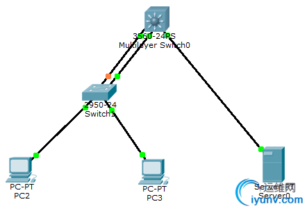

  实验环境:
  实验目的:
  1、简单描述生成树。

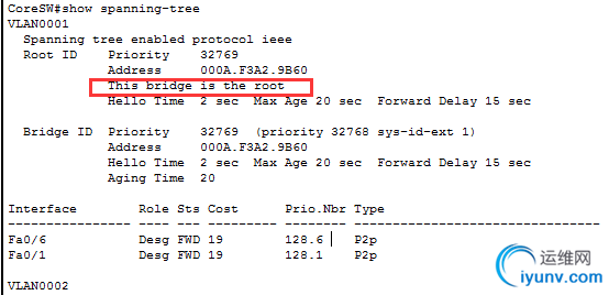

  2、观察那一个交换机是属于根桥。

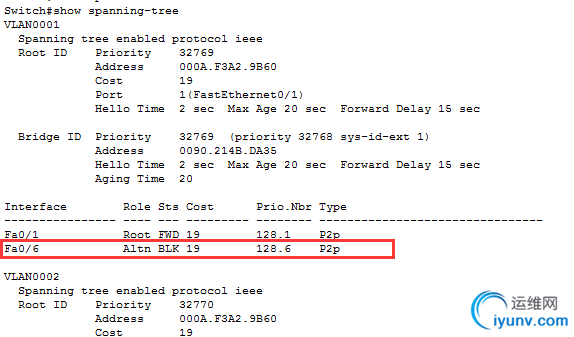

  3、观察不是根桥的交换机,那个端口是被“阻塞”。

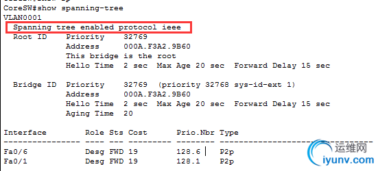

  1、简单描述生成树。
  答:默认的CISCO交换机启用生成树协议,并自动去计算根桥、该禁用那个端口等信息。
  2、观察那一个交换机是属于根桥。
