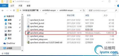

  1、首先将“dneupdate64”软件下载到所需安装的电脑上,打开软件安装包,如下图红框中:点击“dneupdate64”安装程序进行安装。
  注释:如果你不打算安装这个dne,直接安装***client,win10是无法识别安装包的

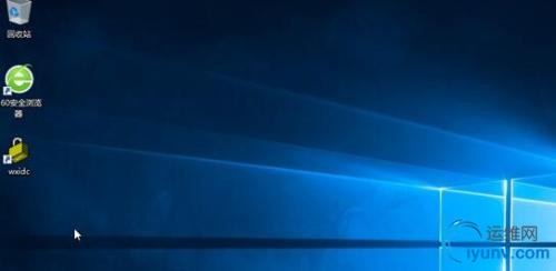

  2、安装过程这里省略。下一步····下一步完成之后,常规情况下桌面会自动生成快捷方式,如下图:
  如果桌面上没有快捷方式,可以自行在安装目录中去点击运行即可。

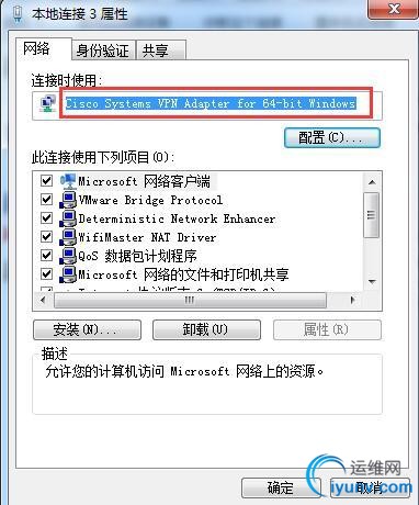

  •   (推荐)修改注册表
  HKEY_LOCAL_MACHINE\SYSTEM\CurrentControlSet\Services\CVirtA
  修改键值:DisplayName
  为Cisco Systems *** Adapter for 64-bit Windows   (从下图网卡属性里面复制出来)
