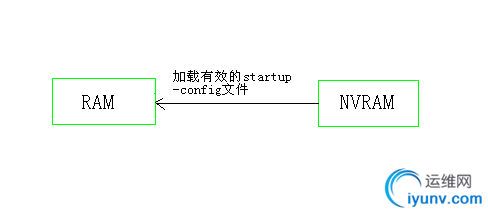

  5. 当路由器初始化完成IOS文件后,就会开始在NVRAM中查找STARTUP-CONFIG文件,STARTUP-CONFIG叫做启动配置文件。该文件里保存了我们对路由器所做的所有的配置和修改。当路由器找到了这个文件后,路由器就会加载该文件里的所有配置,并且根据配置来学习、生成、维护路由表,并将所有的配置加载到RAM(路由器的内存)里后,进入用户模式,最终完成启动过程。
  6. 如果在NVRAM里没有STARTUP-CONFIG文件,则路由器会进入询问配置模式,也就是俗称的问答配置模式,在该模式下所有关于路由器的配置都可以以问答的形式进行配置。
  在上面第5步我们会有所发现,只要我们跳过加载startup-config文件,不就是可以不需要密码进入了?因为我们所有的配置文件running-config完成配置后都需要cp running-config startup-config将内存的配置拷贝到NVRAM,这样才会保证重新加电时配置丢失,这里我们可以通过修改寄存器的值来实现这一过程。
