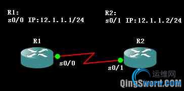

  本例实验拓扑图如下:
  两台c3640路由器,添加了一个"NM-4T"(串口)模块,R1的s0/0和R2的s0/1相连,假设s0/0端为DCE端(需要配置时钟同步率),s0/1为DTE端,IP地址如图上所示。

  请根据本文第一节中的拓扑图连接好R1和R2并启动它们。
