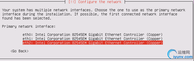

  • 创建虚拟,挂载ISO,这点不多说,然后配置网卡数量,因为是虚拟机,要多一个网卡来上网,
    这里我根据Essex版本经验使用3块网卡,最后一块nat模式用来上网,(记得有同学研究Folsom时说建议至少3块网卡,如果是这样,这里就需要再加一块了,图已经截了,已经开始安装,回头试验完再说)
    为了方便一点,安装时指定上网网卡为最后一个nat网卡:
