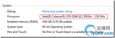

  ①右键我的电脑查看电脑cpu信息,从图中看出我电脑的cpu是Intel Celeron
  G540
