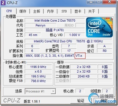

在VMware下成功安装了Windows Server 2003,再安装64位版Windows Server 2008 R2 Enterprise的时候,遇到了上面的错误提示,不能继续安装系统。电脑本身是64位windows7,所以应该可以肯定CPU是支持64位系统的,下面说一下我的解决方法:
1.检查CPU是否支持VT,可以用CPU-Z查看,看到VT-X,说明CPU是支持虚拟化的
