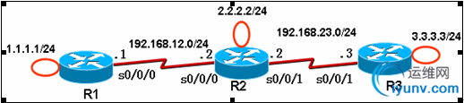

  (1) 步骤1:在各路由器上配置IP 地址、保证直连链路的连通性
  (2)配置静态路由
R1(config)#ip route 2.2.2.0 255.255.255.0 s0/0/0
//下一跳为接口形式,s0/0/0 是点对点的链路,注意应该是R1 上的s0/0/0 接口
R1(config)#ip route 3.3.3.0 255.255.255.0 192.168.12.2
//下一跳为IP 地址形式,192.168.12.2 是R2 上的IP 地址
(3) 步骤3:R2 上配置静态路由
R2(config)#ip route 1.1.1.0 255.255.255.0 s0/0/0
R2(config)#ip route 3.3.3.0 255.255.255.0 s0/0/1
(4) 步骤4:R3 上配置静态路由
R3(config)#ip route 1.1.1.0 255.255.255.0 s0/0/1
  R3(config)#ip route 2.2.2.0 255.255.255.0 s0/0/1
  实验调试
R1#ping 2.2.2.2 source loopback 0
Type escape sequence to abort.
Sending 5, 100-byte ICMP Echos to 2.2.2.2, timeout is 2 seconds:
Packet sent with a source address of 1.1.1.1
Success rate is 100 percent (5/5), round-trip min/avg/max = 12/14/16 ms
R2#ping 1.1.1.1 source loopback 0
R2#ping 3.3.3.3 source loopback 0
//从R2 的loopback0 应该可以ping 通R1 和R3 的lopback0 接口。
R3#ping 1.1.1.1 source loopback 0
R3#ping 2.2.2.2 source loopback 0
  //从R3 的loopback0 也应该可以ping 通R1 和R2 的lopback0 接口。
虽然从R1 的loopback0 可以ping 通R3 的loopback0,数据需要经过192.168.23.0/24 网络,但是在R1 上我们并没有添加192.168.23.0/24 的路由。路由器转发数据包完成是根据路由表的,并且数据是一跳一跳地被转发的,就像接力赛似的。从R1的loopback0 口ping R3 的loopback0 口时,IP 数据包的源IP 为1.1.1.1,目的IP 为3.3.3.3。R1 路由器首先查路由表,数据包被发到了R2;R2 路由器也查路由表(3.3.3.0/24 路由),数据包被发到了R3;R3 知道这是直连路由。R3 响应R1 的数据包进行类似的过程。
R1可以ping通2.2.2.2,直连嘛当然可以通O(∩_∩)O
R1#ping 3.3.3.3
Sending 5, 100-byte ICMP Echos to 3.3.3.3, timeout is 2 seconds:
Success rate is 0 percent (0/5)
//以上无法ping 通,原因在于使用ping 命令时,如果不指明源接口,则R1 路由器使用s0/0/0接口的IP 地址(192.168.12.1)作为IP 数据包的源IP 地址了。R3 上响应R1 的数据包时,数据包是发向192.168.12.1 的,然而由于R3 没有192.168.12.0/24 的路由,数据包无法发送。即:数据包从R1 到了R3 后,无法返回R1。
总结:ping x.x.x.x是由与路由器直连的接口转发出去的,ping x.x.x.x source loopback 0则是由指定的环回口出去的,这样就知道了为什么直接ping不同的道理了。
    实际上想全通只需在R2上加两条到环回口的静态路由,R1,R3上各加一条静态路由就行了。
