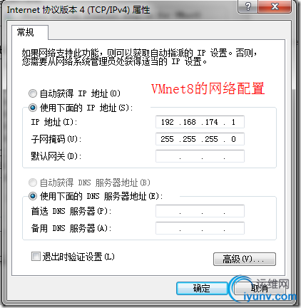

  安装VMware之后,发现网络连接中多了两个网卡:VMware Network Adapter VMnet1 和 VMware Network Adapter VMnet8
  其中VMnet1是host网卡,用于host方式连接网络的。VMnet8是NAT网卡,用于NAT方式连接网络的。
  这两个网卡有着固定的IP地址,IP地址是自动生成的,如下图:
  两个网卡属于不同的网段,默认网关和DNS服务器默认为空。

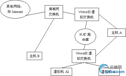

2. Use network address translation(NAT)
说明:使用Vmnet8虚拟交换机,此时虚拟机可以通过主机单向网络上的其他工作站,其他工作站不能访问虚拟机。其网络拓扑如图2所示,使用NAT方式,A1,A2可以访问B,但B不可以访问A1,A2。但A,A1,A2可以互访。
  图2 NAT方式拓扑示意

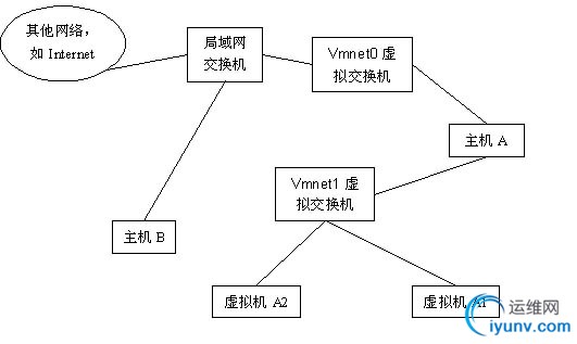

3. Use Host-Only networking(使用主机网络)
    说明:使用Vmnet1虚拟交换机,此时虚拟机只能与虚拟机、主机互访。也就是不能上Internet,其网络拓扑如图3所示,使用Host方式,A,A1,A2可以互访,但A1,A2不能访问B,也不能被B访问。
  图3 主机网络方式拓扑示意

  第二个还是用NAT,在网络连接中设置固定IP:192.168.174.150,以区别之前自动获取的IP,如下图:
  确定后重新进行网络识别,短暂“断网”之后又重新连上互联网。配置完成后的Ip信息如下:
  第三种Host-Only不能上Internet,所以不做考虑。
  至此,虚拟机的固定IP已经配置好了。
