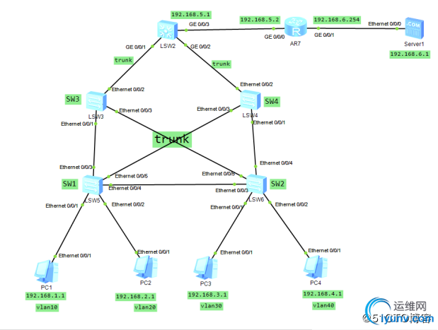

  一、实验拓扑图
  二、实验目的
  1.实现PC1、PC2、PC3、PC4之间的互通同时还可以与Server服务器Ping通。

  1.四台PC机、四台二层交换机、一台三层交换机、一台路由器、一台Server服务器

  1.为四台PC机和Sever服务器分别配置IP地址、子网掩码以及网关(如图中所设置)
  2.在SW1中设置vlan10、20、30、40,把Ethernet0/0/1接口与Ethernet0/0/2接口分别加入vlan10与vlan20。把Ethernet0/0/3、Ethernet0/0/4、Ethernet0/0/5接口设置为trunk。

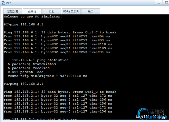

  五、实验结果
  从图中可以看出PC机可以与Server服务器ping通,并且四个PC之间都可以互相ping通。
