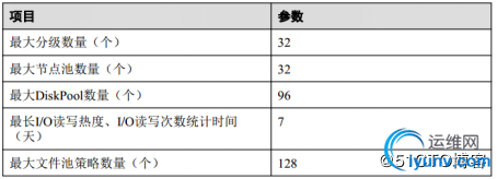

  InfoTier特性根据文件属性的区别将文件存放在不同的分级上。分级由一个或多个节点池组成,节点池由多个节点组成,节点池内部划分成多个DiskPool,各DiskPool会创建对应分区。
1)  节点池
  节点池是组成分级的基本单位,由多个节点组成。
  P12、 P25和P36为高性能存储节点,应用于OPS密集型应用场景( OPS-intensive applications)。
  C36和C72为大容量归档节点,应用于大容量应用场景( Capacity applications)。
  P12、 P12E、 P25、 P25E、 P36和P36E为高性能存储节点,应用于OPS密集型应用场景( OPS-intensive applications)。
  C36、 C36E和C72为大容量归档节点,应用于大容量应用场景( Capacity applications)。
  不同特性的节点会构成不同特性的节点池,进而组合成不同性能的分级,以实现对数据的分类管理。节点池的划分需要注意以下方面:
  节点池中的节点类型必须相同。
  由P12、 P25、 P36和C36组成节点池时,一个节点池中最少包含3个节点,最多包含20个节点。由C72组成节点池时,一个节点池最少包含2个节点,最多包含10个节点。
  由P12、 P12E、 P25、 P25E、 P36、 P36E、 C36和C36E组成节点池时,一个节点池中最少包含3个节点,最多包含20个节点。由C72组成节点池时,一个节点池最少包含2个节点,最多包含10个节点。
  部署成功后,节点池中包含的节点不允许修改。如需调整节点所属的节点池,只能先删除该节点,再以扩容方式添加到其他节点池中。

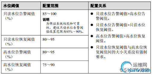

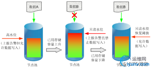

d.  水位策略
  水位是指节点池中已用容量占磁盘有效容量的百分比,磁盘有效容量与该DiskPool中最小硬盘容量相同。水位包括高水位和只读水位。
  OceanStor 9000通过水位阈值来限制文件的存放和重条带化。同时通过设置节点池的溢出标识( Spill over)来限制达到只读水位时,是否可以向其他节点池写入。
1)  高水位
  系统默认的高水位为已用容量占磁盘有效容量的85%。当节点池的已用容量达到高水位时,系统上报容量不足告警,但仍允许数据写入。
  默认高水位恢复阈值比高水位告警阈值低5%,即当已用容量恢复到80%以下时,容量不足告警恢复。
  高水位告警阈值和高水位恢复阈值可人工修改设置。
2)  只读水位
  系统默认的只读水位为已用容量占磁盘有效容量的90%。当节点池的已用容量达到只读水位时,系统上报只读告警,且该节点池禁止数据写入。
  默认只读水位恢复阈值比只读水位告警阈值低5%,即当已用容量恢复到85%以下时,只读告警恢复,允许数据写入。只读水位告警阈值和只读水位恢复阈值可人工修改设置。
