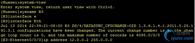

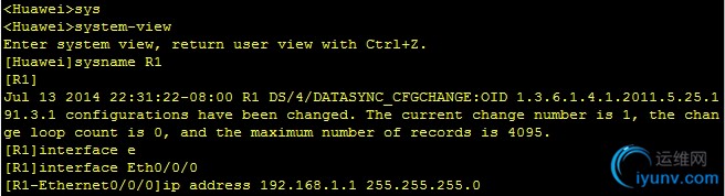

  R1配置:
  设置名字和IP地址
  R1的RIP设置

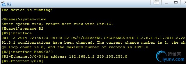

  R2配置:
  R2有两个接口需要设置如下设置rip

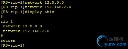

  R3配置:

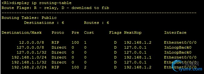

  查看R1路由表,可看到已经学到R3上192.168.2.0网段
