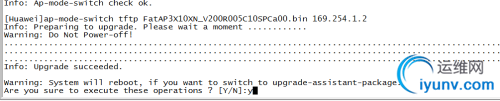

  ap-mode-switch prepare
  ap-mode-switch check
  ap-mode-switchtftp FatAP3X10XN_V200R005C10SPCa00.bin 169.254.1.2   // tftp 后先跟胖AP文件完整名称,然后再跟TFTP服务器地址;命令输入完成后,AP会自动从TFTP服务器下载指定的文件。文件下载后,需要手工确定,输入y,然后AP就会自动重启;重启过程中,AP会自动加载新文件并升级。

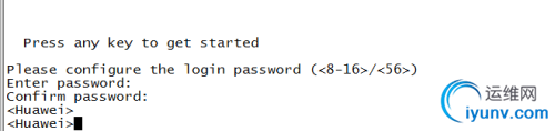

  a 待AP启动完成后,从console口登录,首次登录会要求设置console口登录密码;
  b 设置完console密码后,进入系统模式;AP的网口默认在vlan 1 中,我们只需要配置vlan 1的IP地址,即可用于和TFTP服务器通讯或远程管理。此例中,我们将vlan 1 的IP地址设置为 172.16.10.1/24,TFTP服务器IP地址设置为172.16.10.2/24。
