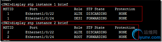

  通过上面的介绍,我们已经知道这些端口的状态以及含义,下面我们一起看下SW1、SW2、SW3的端口状态,从下图可以看到每一个树都有自己的跟端口(root)、指定端口(mast)、阻塞端口。
