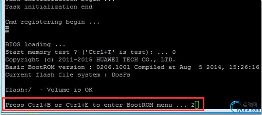

  1、 通过Console口连接交换机,并重启交换机。当界面出现以下打印信息时,及时按下快捷键“Ctrl+B”并输入BootROM密码,进入BootROM主菜单。
  盒式交换机打印信息:
  Press Ctrl+B or Ctrl+E to enter BootROM menu ... 2
  password:      //输入BootROM密码
  然后输入密码:Admin@huawei.com,或者huawei。

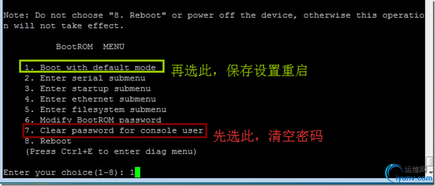

  2. 在BootROM主菜单下选择“Clear password for console user”清除Console口登录密码。
  3. 根据交换机的提示,在BootROM主菜单下选择“Boot with default mode”启动设备。
  请注意,此处不要选择“Reboot”选项,否则此次清除密码将失效。
