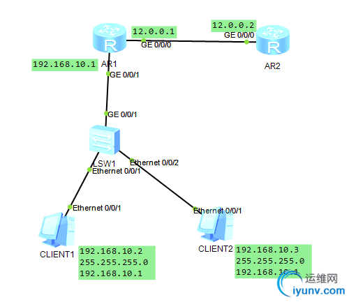

  实验环境:
  实验1:静态NAT。一般给服务器使用。AR2模拟运营商网络。AR1默认路由到AR2.
  [AR1]display nat static 可以查看NAT映射关系
  [AR1]ip route-static 0.0.0.0 0.0.0.0 12.0.0.2
  AR2作为公网路由,不会添加私网路由所以只能通过NAT技术,假设我们购买了一个公网地址为128.8.8.8。
  通过nat映射把这个公网地址给192.168.10.2使用
  [AR1-GigabitEthernet0/0/0]nat static global 128.8.8.8 inside 192.168.10.2
  [AR2]ip route-static 128.8.8.8 32  12.0.0.1

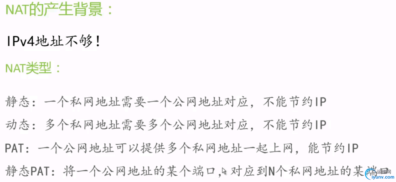

  实验2:动态NAT。通过购买多个公网地址,做成地址池。出口需要一个IP地址池至少需要一个IP
  创建地址池命名为1.地址从128.8.8.10到128.8.8.11:
  [AR1]nat address-group 1 128.8.8.10 128.8.8.11
  制作一个acl访问控制列表2000。允许10网段通过,0.0.0.255为反掩码:
  [AR1]acl 2000
  [AR1-acl-basic-2000]rule  permit  source 192.168.10.0 0.0.0.255
  指定nat地址池为1,访问控制列表为2000,no-pat表示不允许地址反复使用,可以去掉。
  [AR1-GigabitEthernet0/0/0]nat outbound  2000 address-group  1 no-pat
  [AR2]ip route-static 128.8.8.10 32 12.0.0.1
  [AR2]ip route-static 128.8.8.11 32 12.0.0.1
  实验3:PAT,局域网的用户通过出口地址进行上网。默认为出口地址加端口号。
  [AR1]acl 2000
  静态PAT:通过端口映射向外提供服务,比如出口地址的80端口为10.2的http服务器。3306为10.3的数据库服务器,这里为sw1开启telenet服务
  开启telenet服务:
  [SW1-Vlanif1]ip address  192:.168.10.100 24
  [SW1]ip route-static 0.0.0.0 0.0.0.0 192.168.10.1
  [SW1]user-interface vty 0 4    开启远程管理
  [SW1-ui-vty0-4]authentication-mode password  设置访问类型为密码
  [SW1-ui-vty0-4]set authentication password cipher  abc123 密码为加密的abc123
  此时已经可以用AR1 telnet登录swl了
  使用静态PAT,假设128.8.8.10为我们购买的公网地址,
  [AR1-GigabitEthernet0/0/0]nat server  protocol  tcp  global 128.8.8.10 telnet  in
  side  192.168.10.100 telnet
  注意:
  可以直接将AR2的外网口的地址的端口号映射到192.168.10.100的23号端口
  [AR1-GigabitEthernet0/0/0]nat static protocol  tcp  global current-interface 121 inside 192.168.10.100 telnet
  如果是映射的FTP则需要保证持久连接
  [AR1]Nat alg ftp enable 保证FTP持续连接
