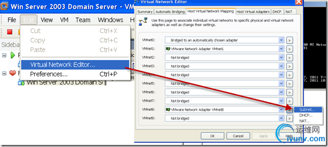

1. VMware Workstation的虚拟网络组件
  虚拟:见下图。安装一个虚拟PC时自动安装一块虚拟,可添加多块虚拟网卡。
虚拟交换机:见下图。安装VM时就自动安装了10台虚拟交换机。
虚拟网桥:只在虚拟网卡连接到VMnet0 (default Bridged)虚拟交换机上才应用虚拟网桥。

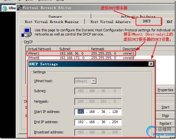

  虚拟DHCP服务器:见下图。在虚拟网卡连接到VMnet1或VMnet8虚拟交换机时,自动安装运行虚拟DHCP服务器并连接至这台虚拟交换机。 DSC0001.jpg
  虚拟NAT服务器:见下图。只在虚拟网卡连接到VMnet8 (NAT)虚拟交换机时才自动安装运行虚拟NAT服务器,并连接至这台虚拟交换机。 DSC0002.jpg
  主机虚拟:见下图。相当于一块确实存在的网卡,是连接主机和虚拟交换机用的网卡。 DSC0003.jpg   VMware安装之后,会有一台虚拟的DHCP服务器为虚拟机来分配IP地址以及虚拟的NAT服务器来映射内部地址到主机的外部地址,实际上都是一个系统服务而已,在开始—>运行中输入services.msc,就会看到这两个服务:
