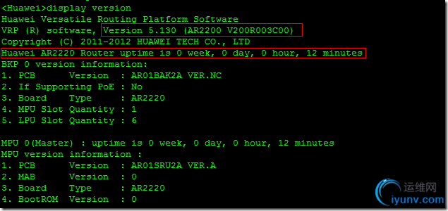

  一、显示系统信息
  <Huawei>display version
  图上所示可以知道VRP平台信息,运行的版本,运行的时间

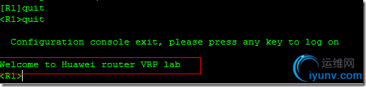

  [R1]header shell information "Welcome to Huawei router VRP lab"
  退出来看下效果
  注意:通常下,登录标语信息用于警告非法登录,所以请勿使用登录标语

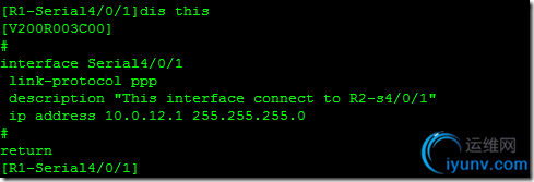

  七、接口ip配置及描述
  为R1的S4/0/1接口配置ip地址,配置ip地址可以使用完整的子网掩码也可以使用掩码长度(一般我们国人都喜欢直接使用掩码长度,简单得来又大气上档次)
  [R1]interface Serial 4/0/1
  [R1-Serial4/0/1]ip address 10.0.12.1 24
  [R1-Serial4/0/1]description "This interface connect to R2-s4/0/1"
  查看接口配置信息
  使用display interface s4/0/1查看接口详细信息
  接口信息显示,接口物理状态和协议状态为“up”,对应物理层和数据链路层状态正常。
  还可以看到接口线缆类型为V11 DTE

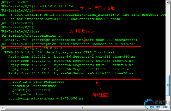

  完成R2配置接口信息

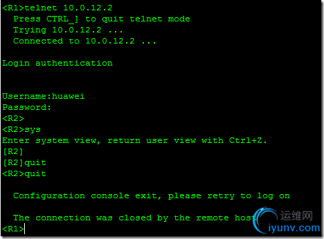

  为R2配置Telnet登录方式为“用户名+密码”登录方式
  [R2]user-interface vty 0 4
  [R2-ui-vty0-4]authentication-mode aaa
  [R2]aaa
  [R2-aaa]local-user huawei password cipher huawei
  [R2-aaa]local-user huawei privilege level 15
  [R2-aaa]local-user huawei service-type telnet
  在R1上测试下效果

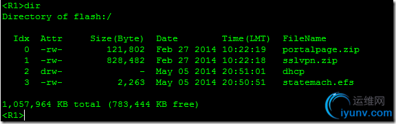

  十、查看当前设备上存储文件列表
  在用户视图模式下使用dir命令查看当前目录下的文件列表。
  <R1>dir

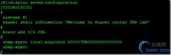

  十二、管理配置文件
  保存当前配置文件
  <R1>save
  显示已保存的配置信息

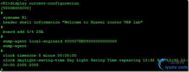

  显示当前生效的配置信息
